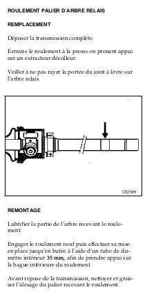

Re: Aide pour changement moyeu/roulement avant 2.2dt
Et la méthode pour le roulement de porte-fusée:
