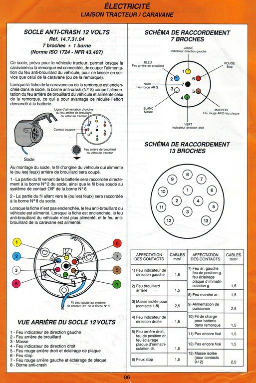

Si tu as une prise 7 broches , ça donne ça ;

OK sa marche merci je regarderai ça ce week-end parce que l'espace est pas chez moi
