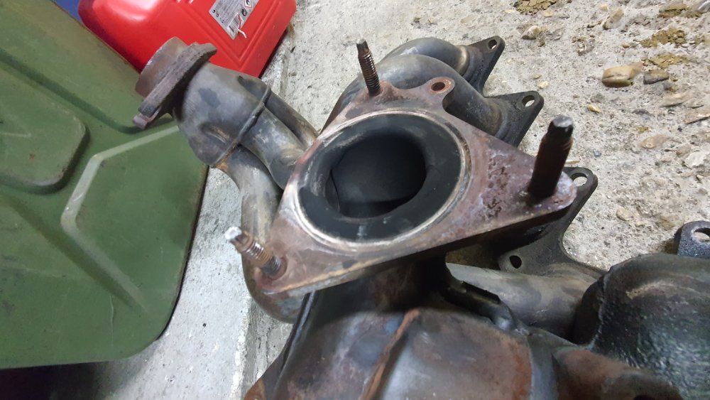

Malheureusement, mon collecteur est encore plus fêlé que moi. Impossible de trouver en occase et a 750€ en neuf, je me lance dans l'inconnu et je vais adapter un collecteur de clio rs qui ont les memes types moteur que moi, cad un f4r.
Vla les modifs!
Allez, c'est partie.
Je decide de refaire le moteur.Malheureusement, mon collecteur est encore plus fêlé que moi. Impossible de trouver en occase et a 750€ en neuf, je me lance dans l'inconnu et je vais adapter un collecteur de clio rs qui ont les memes types moteur que moi, cad un f4r.
Vla les modifs!
Apres mon espace 2, me voila en espace 3.

Question sur Clio RS, tel que je vois la bride, c'est une bride avec bague metex? Tu rotules sur la bague entre le collecteur et la ligne d'échappement ?
Attention d'un 3 Y, tu passes à un 4 en 1. Je ne sais pas ce que ça peut donner en terme de puissance. Ça ne va pas forcément dans le bon sens.
Il y a aussi le côté matière, de fonte tu passes à l'inox. Il faut regarder le côté protection thermique des pièces environantes, les tubes inox sont radiant côté chaleur, il va faire plus chaud dans le coin. Il faudra peut-être mettre de la gaine thermique.

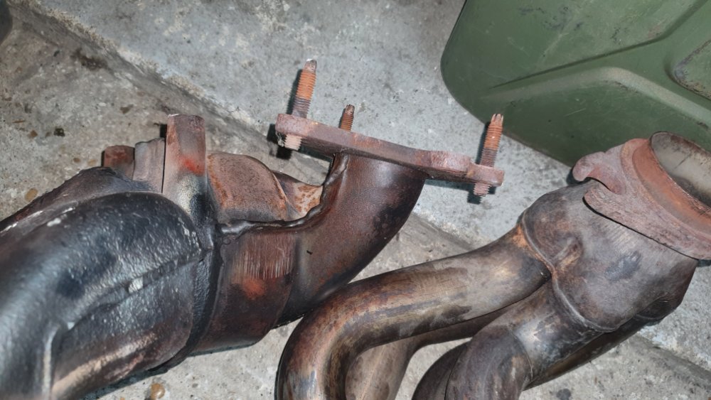

1er essai
Mon pote fait du bon boulot. Et oui, la bande thermique est de rigueur. Ensuite, on met.la 1ere sonde lambda un peu plus loin car plus de place sur le collecteur Ce n'est pas trop la performance que je cherche mais surtout le faire rouler sans me ruiner.

Bref, maintenant que j'ai terminé, je continue mon delire.
Le 1er essai est digne d'un debutant, j'ai honte. Comme la boite de vitesse n'était pas encore monté, j'ai tout simplement oublié l'emplacement du demarreur.
Bon!
On va bosser en reflechissant maintenant .
On refait le collecteur.
Le 2eme essai est bon mais le plan de joint côté culasse a bien souffert, il est bombé.
Je l'envoi a un usineur pour le rectifier mais faut aussi raboter le demarreur car c'est un peu juste de ge côté là.
C'est les joies des modifications
J'en avais trouvé un en adaptable a 500 mais il ne me plaisait pas.
J'aurais peu etre du vous demander avant .
Bon!

pourtant d'origine sur la clio, il y a bien le démarreur.. tu avais aussi modifié les tubes (on ne voit pas bien sur les photos).
Re: Collecteur clio rs sur espace 3 2l 16s
Oui mais il a fallu reduire considérablement les tubes
