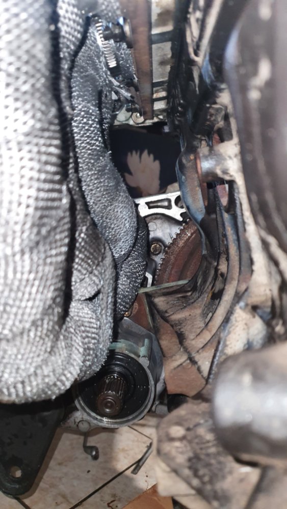

1er essai
Mon pote fait du bon boulot. Et oui, la bande thermique est de rigueur. Ensuite, on met.la 1ere sonde lambda un peu plus loin car plus de place sur le collecteur
Ce n'est pas trop la performance que je cherche mais surtout le faire rouler sans me ruiner.

Bref, maintenant que j'ai terminé, je continue mon delire.
Le 1er essai est digne d'un debutant, j'ai honte. Comme la boite de vitesse n'était pas encore monté, j'ai tout simplement oublié l'emplacement du demarreur.
Bon!
On va bosser en reflechissant maintenant
On refait le collecteur.
Le 2eme essai est bon mais le plan de joint côté culasse a bien souffert, il est bombé.
Je l'envoi a un usineur pour le rectifier mais faut aussi raboter le demarreur car c'est un peu juste de ge côté là.
C'est les joies des modifications

pourtant d'origine sur la clio, il y a bien le démarreur.. tu avais aussi modifié les tubes (on ne voit pas bien sur les photos).
Re: Collecteur clio rs sur espace 3 2l 16s
Oui mais il a fallu reduire considérablement les tubes

C'est pour ça que l'on fait du maquettage malgré le numérique. Il y a toujours quelque chose qui vient vous contrarier le process montage.

C'est un detrompeur qui coute 20€.
Pour ce prix, je ne risquais rien a essayer et ça marche plutot bien.
Je n'ai surement pas gagner des chevaux mais le moteur respire mieux et est plus "rageur"
J'ai bien pensé a mettre des aac de rs mais je n'ai pas envie de perdre en couple alors je reste comme ça.
Peu etre une admission optimisé mais rien de mechant car je ne veux pas non plus qu'elle fasse trop de bruit.
Bref, on est plus proche du défi economique que de la recherche de puissance. (Je n'aurais pas fait comme ça sinon)
