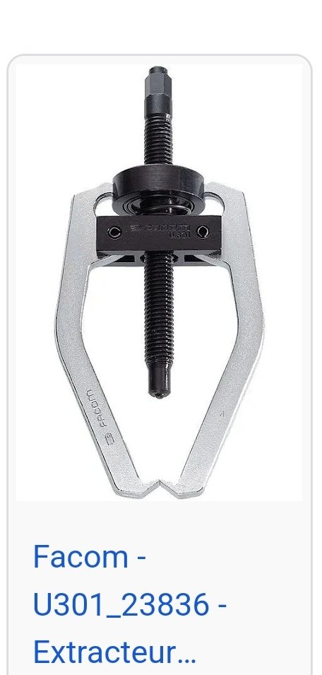

Donc cette pompe a eau se remplace et on doit extraire ce pignon récalcitrant?>Yves au secours.

Oui, il faut un petit arrache deux branches type Facom. Les dents passent justes. Le tournevis seul quelques fois ça ne suffit pas. On risque même de détériorer les faces d'étanchéité.

Merci Yves, j'ai retravaillé les griffes de mon extracteur du coffret d'arrache roulement et le pignon est venu. Ce soir, pompe à eau changée (dingue ce qui coule par la bâche à huile en dessous). Le moteur est pigé au bon endroit bloqué dans les deux sens (merci les repères faits il y a 5 ans sur la damper et le bloc car mes méplats d'aàc ne sont pas tout à fait à le verticale). Demain j'attaque la suite.
