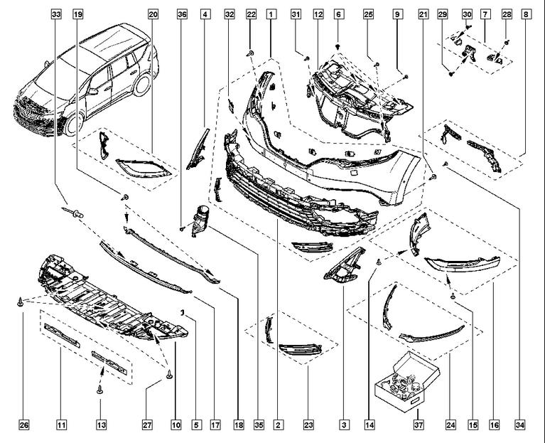

j'ai trouvé un détail du montage sur le V, peut être qu'un de ces trucs te paraitra responsable du "déclispage"?
Par exemple le rivet ou vis n°21?
En tout cas ça paraît bien compliqué cet amalgame de pièces...
Pour info on trouve ces plans sur catcar.

Merci à toi.Sigma a écrit : ↑15 avr. 2024, 20:13 Salut
Oui je connais bien ce site.
La vis 21 est bien en place.
Cela se décale plus sur la partie haute après le jonc chromé
Espace 5 phase 2 2.0 BLUEDCI 200 FAP INITIALE PARIS Juin 2020

Un choc avant est possible, en tout cas quand j ai fait le ventilo, tout avait l'air normal, rien de cassé ou tordu.
C'est juste clipsé, les clips se desserent, je ne vois que ça, heureusement le boulon 15 cm en dessous empêche le tout de partir a la piscine.
Je regarderais mieux la façade tombée. Je ne démonte pas pour ça. Mème pas en rêve.
