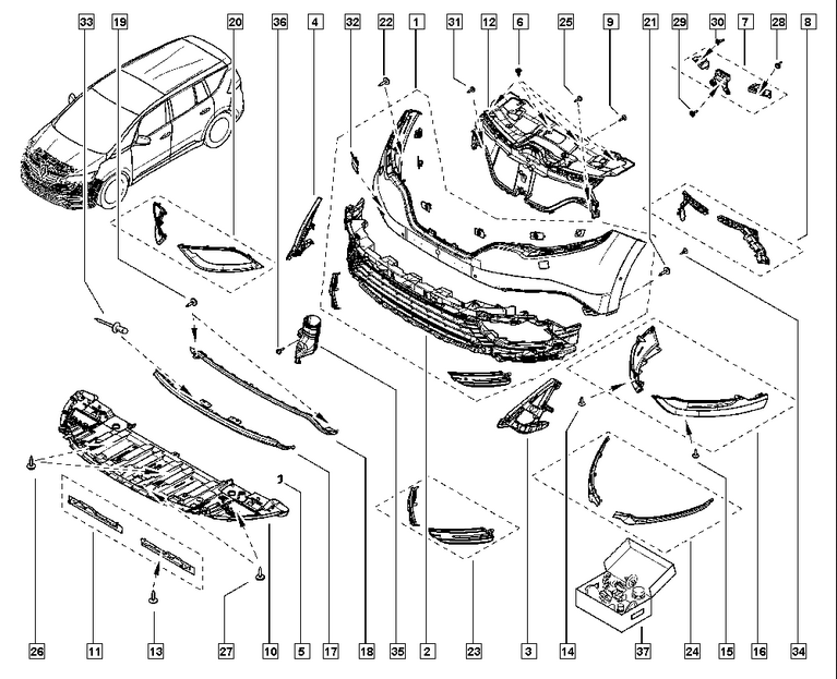

j'ai trouvé un détail du montage sur le V, peut être qu'un de ces trucs te paraitra responsable du "déclispage"?
Par exemple le rivet ou vis n°21?
En tout cas ça paraît bien compliqué cet amalgame de pièces...
Pour info on trouve ces plans sur catcar.

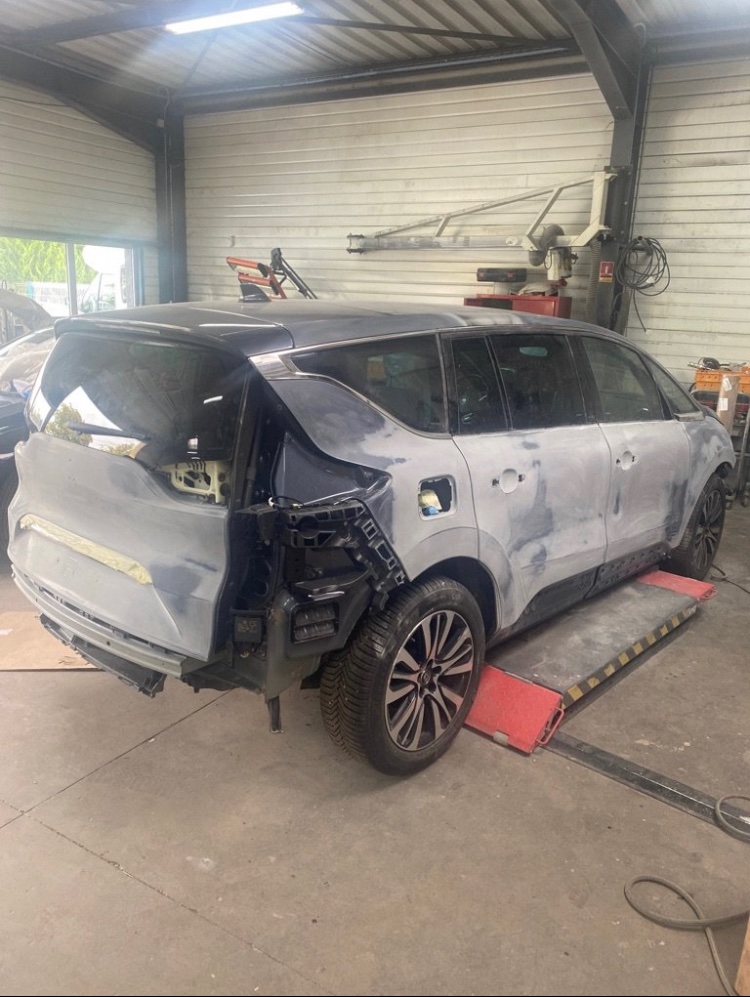

Non je n’ai pas collé de trottoir de trop près.
Ensuite le garagiste a qui j’ai acheté le véhicule m’as repeint la voiture et je doute qu’il ai mal remis le pare-chocs mais lui me dit que quelqu’un m’as toucher le pare-chocs alors que pas de tout.
Il veut rien savoir et ça me fatigue je voulais savoir si je pouvais me débrouiller par moi même.
Merci pour vos retours.

Merci à toi.Sigma a écrit : 15 avr. 2024, 20:13 Salut
Oui je connais bien ce site.
La vis 21 est bien en place.
Cela se décale plus sur la partie haute après le jonc chromé

La voiture a été repeinte du à des rayures.
La voiture n’as pas été accidentée.
C’est un agent Renault la voiture est garantie mais mécanique.
Je vais essayer de le recontacter pour voir ce qu’il me dit sinon j’irais voir ailleurs qui as payé tampis.

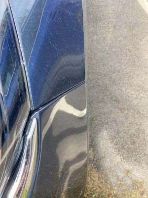

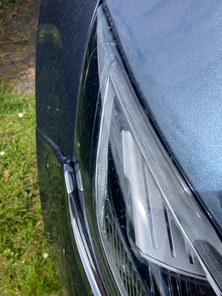

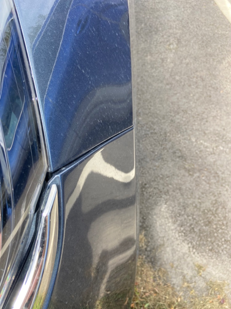

Voilà ce que cela fait sur les 2 cotés.
Ce n’est pas bien méchant mais pour un véhicule soit disant haut de gamme ce n’est pas sérieux.
