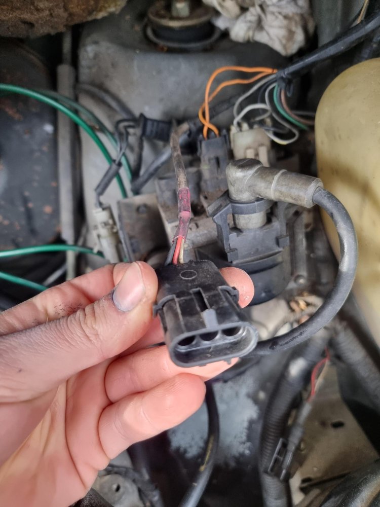

Justement c'est ca le problème[, je trouve beaucoup de capteurs 3 broches avec 2fils, hors moi j'ai bien 3broches + 3fils.
Je vous transmets une photo

De ce que je vois de ton aei, on dirait un modèle 2ème generation...
Tu es sûr que c'est les fils du capteur pmh que tu tiens, et non pas l'alimentation de l'aei? ( 3 fils : alim, masse, info compte tours).
On dirait que le capteur est encore branché sur la prise du milieu.
Tu pourrais faire une photo de la partie avec les prises, quand tout est branché, et donner le modèle d'aei? Normalement il y a une étiquette dessus...

Mon Espace est de 88 donc c'est une première génération phase 2
Oui oui c'est bien le capteur, je n'ai pas l'espace sous la main il est garé au travail mais j'ai une photo du capteur complet et une autre de la prise femelle ou était branché mon capteur

Bizarre cette prise on dirait du bricolage !
Baccaronze
- Messages : 855
Re: Recherche Capteur PMH Espace 1 J7R
Drole de montage
Sur les aei que je connais, le capteur est branché sur la prise du milieu.
Tu sais où ils vont, les fils qui partent de la prise femelle ?
Et les 2 fils orange de la prise du milieu ?
On dirait un montage batard spécifique a une courte période pour une raison que seul celui qui l a créé connaît...
En recherchant avec ta ref, on trouve des images du capteur a 3 fils, mais il semble effectivement introuvable

Ci-joint un répertoire des AEI Renault. Le premier modèle, utilisé sur les premiers 1 ph 1, est le D ou E . Ensuite, ont été monté les type F. Le 1 ph2 ont tous le type F
Sur le TXE, donc Ph2, c'est dont un F. La prise du capteur se branche au milieu, donc logiquement, c'est le connecteur avec les fils oranges sur ta photo. Celui de droite est celle de l'alimentation et du compte-tours. Celui de gauche n'est pas utilisé.
Je ne vois pas ce que vient faire cette troisième prise femelle. Les connecteurs sont femelle seulement du côté boitier.
Il faudrait défaire le scotch sur le fils de la pris femelle pour voir où ça rentre dans le faisceau.
On ne voit pas si les fils orange partent dans le faisceau ou s'il arrivent su un câble séparé, ce qui devrait être le cas.
Pour moi, comme dit Bacaronze, si tu ne t'est pas trompé de fils, c'est une bidouille. si c'est le cas, ça peut être la cause de tes soucis.
Vu la tronche de ton faisceau de bougies et de ta bobine, je te conseille de les changer aussi. Probablement que tes problèmes d'allumage viennent de là.

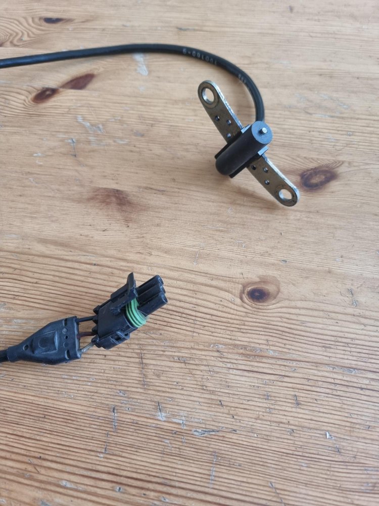

Bon au final j'ai commandé un capteur pmh avec 2 pôles et ca a l'air de marché !
Par contre, j'ai toujours mon problème donc ca ne venait pas de ca.. je suis désespéré je sais plus quoi faire..

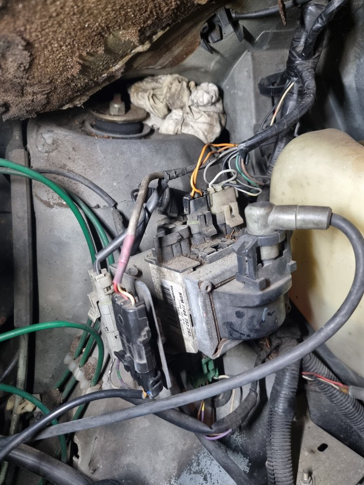

Effectivement, je viens de voir le document AEI, j'ai bien un boitier F mais j'ai pleins de choses en plus ou pas a sa place.. trop trop bizzare.
Je vais aller prendre une belle photo après diner afin de vous la faire partager

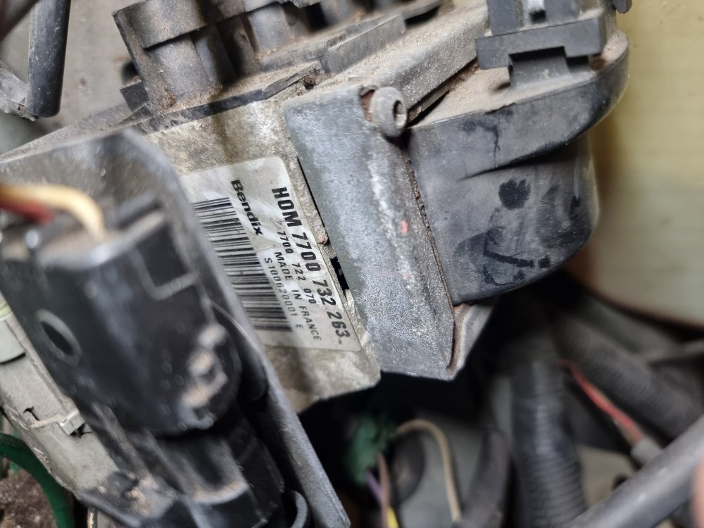

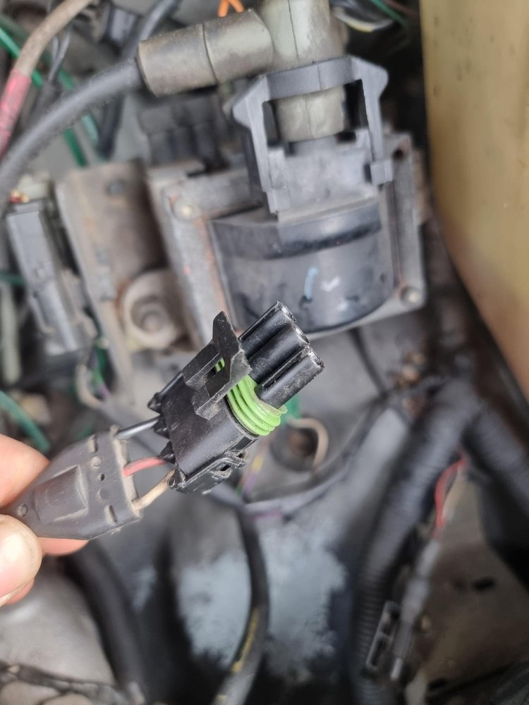

Voilà quelques photos. Effectivement il a l'air d'avoir été bidouillé.
C'est un J7R il me semble mon moteur non?
De ce que je comprend j'ai un capteur PMH correspondant a un boitier type D alors que j'ai un type F

Vu l'état du compartiment moteur, il faudrait aussi démonter tous les connecteurs électriques un par un et leur donner un coup de bombe de nettoyant contacts.
Pareil avec les fusibles et les relais de la platine de servitude et sur le connecteur du boitier d'injection.
Si ça ne résout pas le problème, au moins, ça améliorera le fonctionnement du moteur.

Colasgsn
- Messages : 9
- Enregistré le : 13 mai 2022, 12:45
- Finition : TXE injection
Déjà merci pour vos conseils !
J'ai changé pas mal de choses au niveau des fils et capteurs, j'ai tout remis au propre ! Je pensais avoir trouvé la panne mais c'est revenu..
Aux dernières nouvelles y'a de très grandes chances que le problème vienne des deux injecteurs du fond qui sont bien bien fatigués et qui crachent mal lorsque le moteur est très chaud.
Donc je vais devoir les changer et je trouver les bonnes psk avec mon numéro de plaque ils indiquent des bosch 0 280 150 126 mais sont en rupture partout donc jvais me renseigner voir si la bonne référence et voir si jpeux pas mettre autre chose.
Je reviens vers vous lorsque ce sera fait !
Encore 2mois avant les vacances ca commence a presser l'histoire
