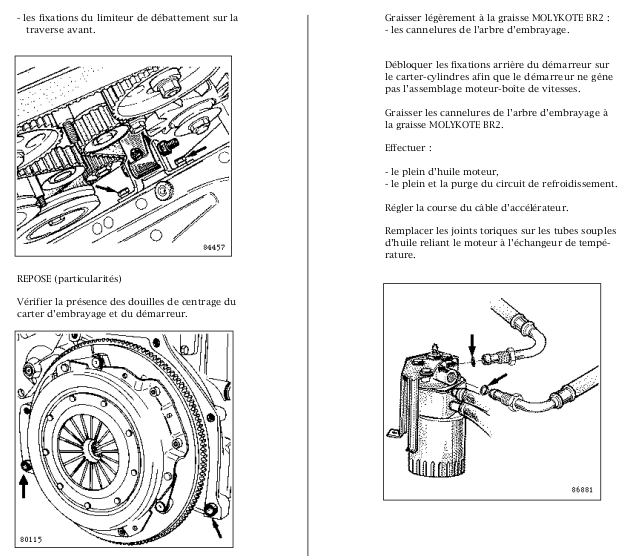

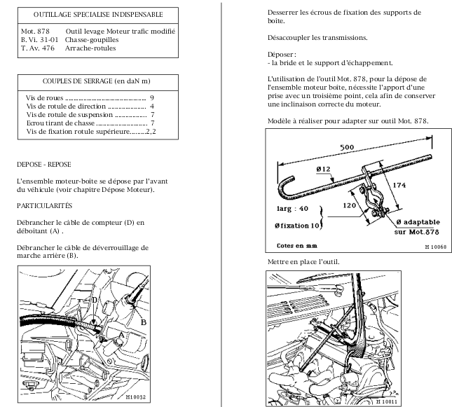

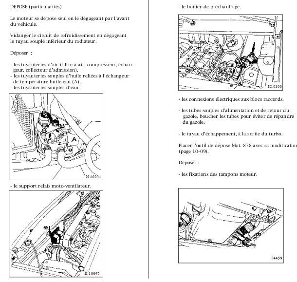

voilà la procédure constructeur, en espérant que ça t'aide à y voir clair:

C'est pas évident ce système pour l'accroche sur la chèvre... à cause de l'angle nécéssaire pour passer l'ensemble moteur/boite hors caisse...
Sinon ça devrait fonctionner avec une chaine prise entre les deux points sur le moteur, ça permet d'orienter facilement l'ensemble pour le tirer en arrière en le pivotant un peu.

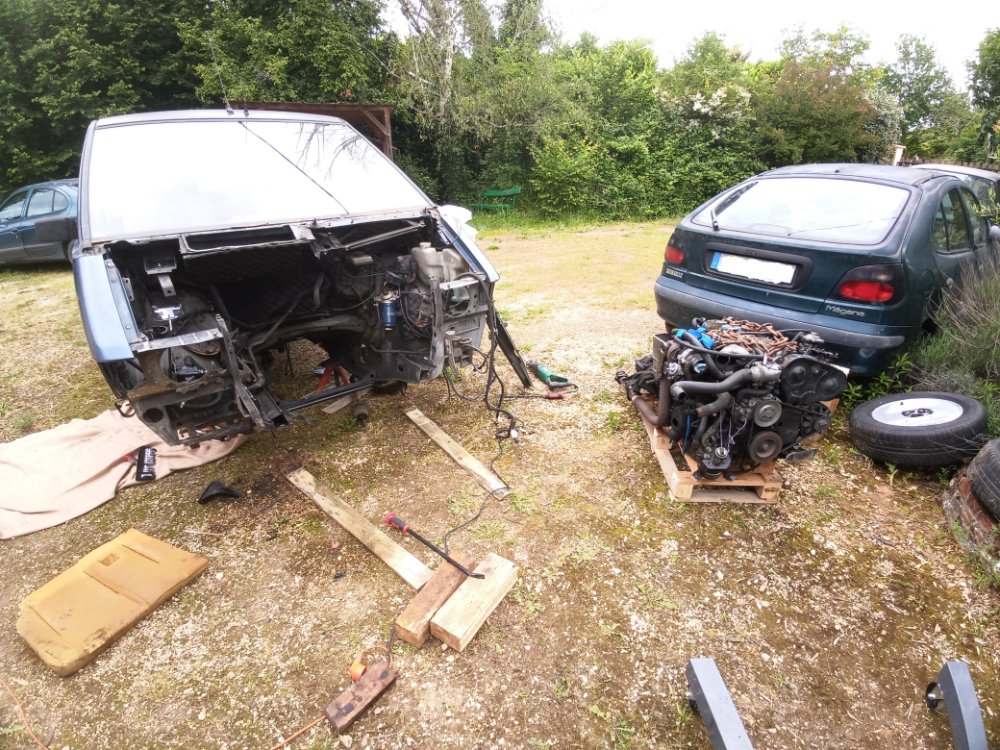

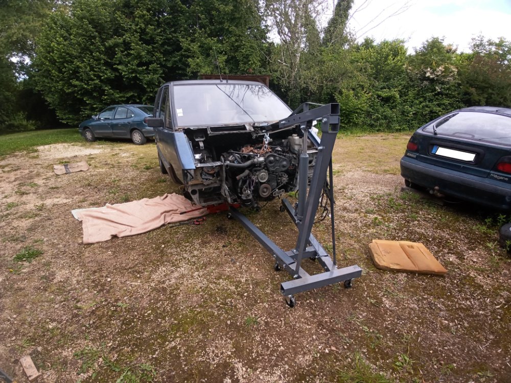

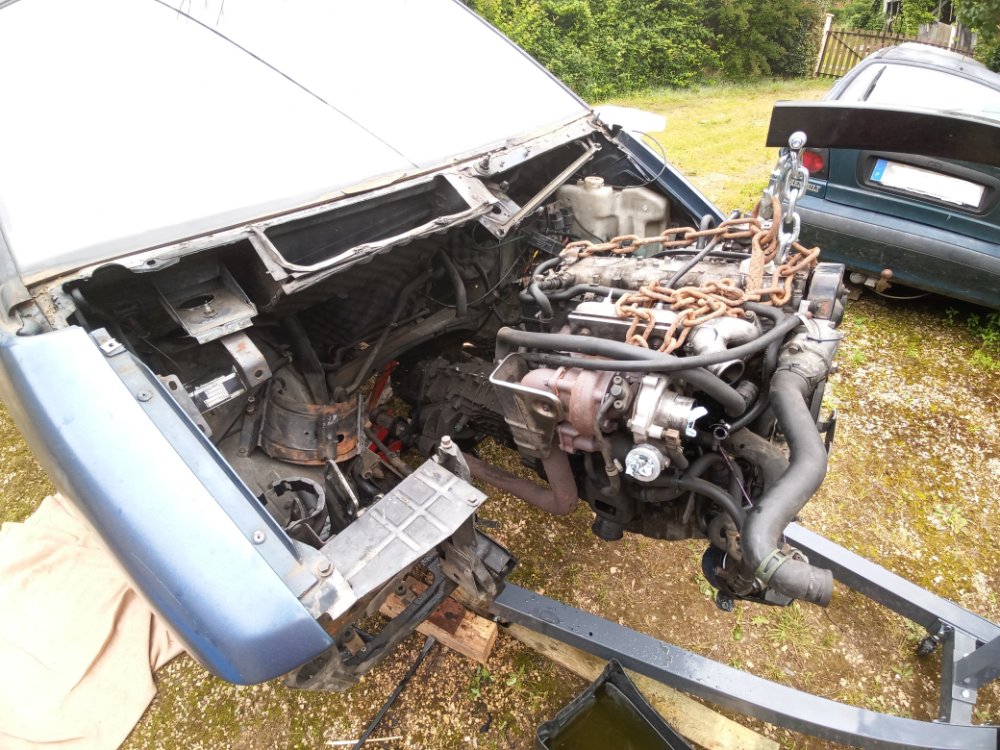

un petit "update":
J'ai réussi à sortir sans trop d'encombre le moteur, seul le support de boîte côté passager a morflé (erreur de ma part).
Il faut avouer qu'une chèvre sur de la terre caillouteuse n'est pas spécialement une bonne idée... mais bon, c'est fait et sans équilibreuse.
J'ai mis un chaine assez proche, en enlevant le bouchon de remplissage d'huile et c'était relativement bien équilibré...
Maintenant il me reste à faire la même chose avec la donneuse, faire l'embrayage, plein de petits autres trucs et passer la contre visite le 13, à la date limite...

bravo pour l'extraction!
Avec une plaque en tôle sous la chèvre ça aurait été plus facile
