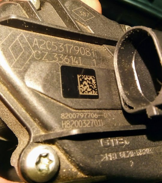

pendant le confinement j'avais tout démonté car je pensais que le radiateur d'egr fuyait . j'avais trouvé des gouttelettes dans l'intercooler.
j'ai donc tout démonté, nettoyé et remonter avec un radiateur neuf commandé sur ebay.
j'ai ensuite testé l’étanchéité du dit radiateur mais pas de fuite ,je l'avais changé pour rien mais je l'ai revendu rapidement pour un renault trafic.
j'ai retrouvé quelques photos
