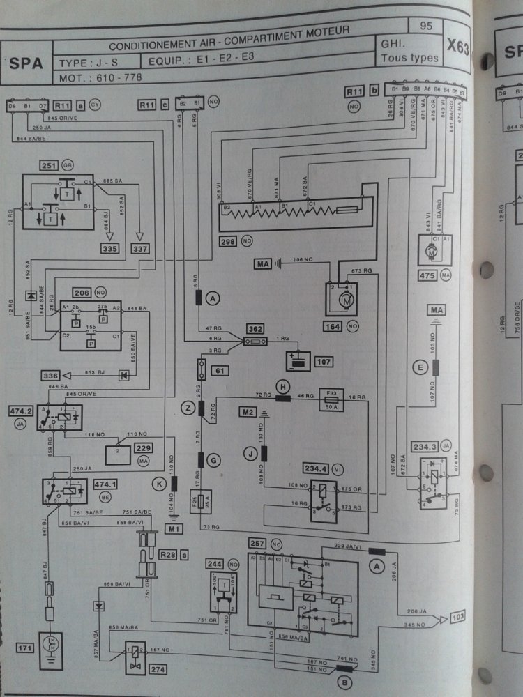

Je cherche le schéma électrique de commande des 2 ventilateurs de refroidissement moteur et condenseur de la climatisation
Pour mon ESPACE 2 TD 2.1 DE 1996

voilà le schéma pour le groupe motoventilateurs: Pour la partie clim: Sachant que:
251: thermocontact bi-fonction eau
206: thermocontact tri-fonction conditionnement air
474: relais fonctionnement compresseur
171: embrayage conditionnement air
274: éléctrovanne conditionnement air
244: capteur T° eau
257: boitier préchauffage
234: relais groupe motoventilateurs
164: dispositif soufflage air froid
475:moteur recyclage air
298: dispositif chauffage
edit: cela vient de la NT8093 donc pas sûr que ça soit la même chose sur millésime 96
