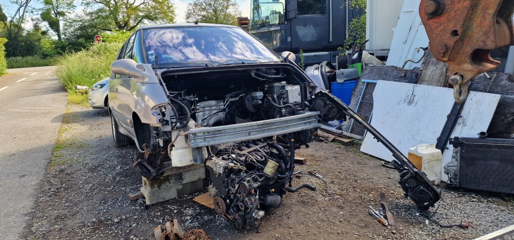

Motorsport56
Messages : 11
Enregistré le : 04 mai 2020, 19:42
Année : 1997
Re: Changement de boîte embrayage conduits 1997 par un modèle de 2000
Message non lu par Motorsport56 »
Merci pour ton partage et ton expérience . Oui il faut être organisé. J'ai démonté un moteur de subaru impreza GT avec mon fils et on a repéré les connexions avec des colliers Rilsan de couleur . On a fait des combinaisons de couleurs pour se repèrer. concernant le fait de restaurer le modèle de 2000 c'est vrai que ça se discute mais la carte grise et le CT est fait pour le 97 et le 97 est un rallongé avec lunette arrière ouvrante . Nous sommes pas indifférents à ces petits plus .... je pense que ce week end on va essayer de sortir le moteur du 2000 . Je croise les doigts pour que ça se passe bien car je ne suis pas mécanicien et j'apprends avec le temps . D'un point de vu monétaire on a payé le 1997 900€ avec 268000 kms et pas mal de suivi garage en historique mais avec le souci d'embrayage ( je ne savais pas que les pièces émetteur et récepteur sont introuvables ) . L'avantage c'est que nous ne sommes pas forcément pressé donc on va pouvoir prendre son temps pour essayer de bien faire les choses .Ca serait une fiereté de réussir le chantier

Motorsport56

Motorsport56
Messages : 11
Année : 1997
Bon on a fait les fainéants , je suis en congé Vendredi , je pense donc sortir le moteur HS durant mes vacances . A suivre
