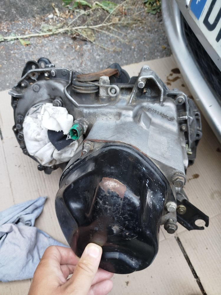

Je viens de lire ce vieux post :
Et que c'est une JC5 070 ? Non pas une 119 comme je pensais ?
Cette 070 supposée correspond au petit capteur 2 broches que l'on voit près du chiffon désaxé sur la gauche de la photo : ? Si c'est le cas qu'il s'agit d'une 070 plutôt qu'une 119, il se suffit de ne pas brancher cette connexion c'est bien ça ?
Cela signifierait que la boîte que j'ai récupéré est un échange standard...?

J'avais pas précisé : c'est pas JC5 6064, mais JC5 S064
