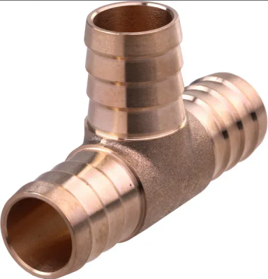

Ils ne sont pourtant pas si anciens ces IV... mais il faut déja commencer à les entretenir comme les vieux: bidouilles et adaptations.
A mon avis vu la tête de cette durit, en choisissant un modèle assez long du bon diam + un T en laiton avec une paire de colliers + une autre durit plus petite avec une courbe approchant celle d'origine ça doit être faisable pour pas trop cher.
A noter qu'on trouve des T avec différents diamètres de sortie sur le même bidule (regarder chez ali par exemple il y a un choix énorme en la matière).
edit: il existe aussi de la durit flexible, donc encore plus simple pour l'adapter aux contours de celle d'origine:

La solution comme disent EAime et Sigma : durite flexible, raccords de plomberie si nécessaires et colliers métal et tu reconstruis les morceaux défaillants !

Bon, comme vous dites,y'a plus qu'a.... Le problème est que la fuite vient du T.....

Oui, j’ai vu mais que le diamètre vu que j’ai deux diamètre différent sur la pièce d’origine ce n’est pas un problème ?
- Messages : 1422
Re: Durite introuvable espace IV
il faut chercher ce genre de truc
https://fr.aliexpress.com/item/10050032 ... ry_from%3A
Ou alors des T à raccords vissés + embouts vissés du bon diamètre
- Messages : 13548
Pas besoin de les chercher en Chine (sauf pour de basses considérations de prix
) tu trouves çà à Casto, Leroy, et autres Brico machin

img] [/imvoila voilà

Super! Bravo pour le bricolage!

C’est un plombier qui nous l’a fait.

Je souhaiterais réaliser le T en cuivre, mais je n'ai pas la pièce d'origine sous la main.
Auriez vous les diamètres tuyaux de cuivres par hasard, que je puisse préparer ça en amont ?

Finalement la pièce a pu être commandé dans le réseau Renault.
Pour ceux que ça peut intéresser en tout cas :
Diamètre petite durite intérieur 11 extérieur 16
Diamètre des 2 grosses intérieur 17 extérieur 22.
Moi aussi elle s'était déchirée sur la partie alu.
Bonne journée
