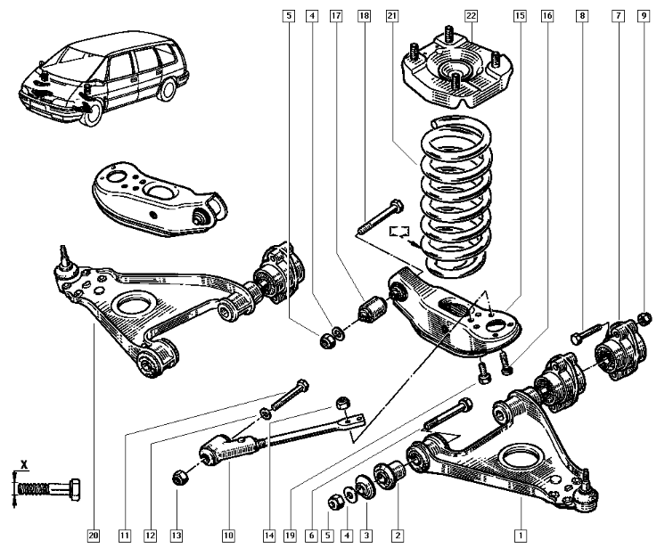

Je souhaite changer les silent bloc des triangles inférieurs sur espace 2 TD.
Plus aucune info chez Renault pour obtenir les références.
Les kit de silents blocs ref 4015414B et 4005414 ne sont plus disponibles (bien que affichés en stock sur les sites).
Je n'ai pas de schéma précisant les références des 4 silents blocs à changer.
j'ai les refs (pour 1 triangle) : 7700822503 (avant x 1) , 6025311529 (arriere x2), 7700781441(sur chassis x 1)
Pourriez vous, s'il vous plait, confirmer ces références ?

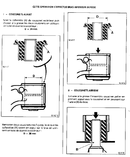

voilà le détail: Ca donne donc:
pièce 2: 7700781463
pièce 7: 7700781441
Ceux là sont trouvables facilement en principe.
Ceux qui sont introuvables sur le train AV sont les silent blocs de pied d'amortisseur, pièce 17 ref. 7704001734: ceux qui apparaissent en cherchant cette ref sont tous trop courts 55mm au lieu de 65mm.
Tes références 6025311529 et 7700822503 sont étranges je ne vois pas où ça pourrait se monter.
Y aurait-il eu plusieurs montages de triangle sur les 2
edit: et pour la méthode
pièce 2: 7700781463
pièce 7: 7700781441

Re: changement des silent bloc triangle
Mais ce que je ne comprends pas, c'est où vont les autres SB des kits (pour espace 2) : ''SASIC" 4005414 ou 4015414B : pourquoi 4 identiques (piece 2) ? Alors qu'il n'y en a qu'une sur le schéma.
Je suppose que les longs seraient pour le triangle supérieur (piece 17) ? et les noirs pour la barre stabilisatrice.
C'est en fait là ou je suis perdu...

le détail du kit Sasic 4005414 est bien pour un triangle, les deux demi-coquilles sont pour la pièce n°2.
Sur la doc on voit qu'elles sont montées en face l'une de l'autre sur le palier avant du triangle.
D'ailleurs la doc parle de "coussinets avant", ça aurait pu être plus clair mais il y en a bien deux.
Le silent bloc supplémentaire correspond bien à la pièce 17 et j'ai dit des bêtises: cette référence dans le kit est adaptée!
Celui qu'on n'arrive pas à trouver n'est pas sur le dessin, il se situe pile au pied de l'amortisseur!!!
L'autre kit 4015414B est pour les deux triangles mais contient aussi les paliers de barre stab'.
Et bizarrement j'ai vu les deux kits sur oscaro et le "B" est moins cher... donc le choix me semble évident.

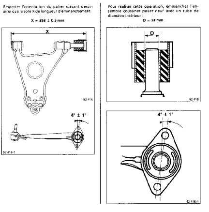

Fais bien attention à l'angle du montage du silent bloc de palier arrière et à la longueur totale comme noté dans la doc.
Sinon le remontage sur la voiture sera vraiment sport.

J'avais fait ces silent-blocs sur mon 2, j'avais pris une presse dans un garage. Par contre, j'avais acheté le tirant de chasse car je ne trouvais pas les silent-blocs. Je ne peux pas vous donner l'adresse de mon site, le serveur de Free pour ces pages est actuellement HS.Sigma a écrit : 06 août 2024, 15:28
Fais bien attention à l'angle du montage du silent-bloc de palier arrière et à la longueur totale comme noté dans la doc.
L'angle du silent-bloc arrière est surtout fait, à mon avis, pour qu'une fois le véhicule au sol, le silent-bloc ne travaille pas (pas vrillé), car sinon, sa vie serait raccourcie.

on trouve assez facilement les têtes des tirants de chasse prêts à l'emploi dans des marques inconnues (3RG par exemple), par contre la tige filetée est introuvable.
A une époque on trouvait plus facilement les silent blocs mais apparemment c'est vraiment difficile à changer, surtout extraire les anciens SB demande beaucoup d'astuces... dixit un copain qui a encore un plein sac de ces SB.
Voilà la ref pour les tirants: 7700784745
