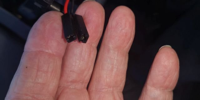

Mon commodo de phare me fait des misères, revenu en position centrale les clignotants continuent souvent de fonctionner.
Qu'a cela ne tienne il me reste celui du précédent 3 qui fonctionnait bien on va faire le changement.
Démontage des coquilles
Extraction de commodo et la surprise un petit fil noir dans le vide
En fait il y a 2 fils voir la photo qui se baladent, le rouge était connecté sur le plot rouge de la photo, je crois :( , mais le noir ???
Il y a bien un endroit susceptible de récupérer ce branchement voir plot noir (en vert pour être visible :) ), mais la question est :
A quoi servent ces fils rouge et noir et où les connecter sans faire de dégâts, les 3 multiplexes sont très susceptibles !
J'ai bien une idée sur leur origine : l'antenne anti démarrage autour du volant, mais où les raccorder ?
Les schémas électriques du 3 sont du chinois pour moi je compte sur votre aide !

Je vais sûrement dire une grosse bêtise ...
En Allemagne si on tracte une remorque on doit impérativement avoir au tableau de bord un témoin qui indique que les clignotants de la remorque fonctionnent. J'avais dû faire installer ça sur ma R14 puis par la suite sur ma R21 quand je résidais en Allemagne ...
Pour cela on rajoute un petit boitier qui se connecte par deux fils au commodo de clignotants et le concessionnaire Renault m'avait dit que certaines voitures Renault étaient pré-équipées pour ça avec deux fils en attente sur le commodo, ce qui était le cas pour ma R21.
Est ce que ces deux fils ne correspondraient pas à ça?
J'en doute beaucoup, mais sait on jamais ..
Bonne nuit ..

Je te mets une photo du bloc que je viens de démonter.
En espérant que cela t'aide.
Après rien sur la colonne de direction.
Voili, voilà et dit moi si tu as besoin d'autres photos.
Messages : 13616
Re: Branchements sur commodo Phares
Parfait c'est exactement ce que je cherchais merci Thierry et à SAHRO qui cherchait aussi de son côté.
Pour le branchement c'est ok, maintenant pour le fun, ça s'est à quoi ?
Ne savant pas où connecter ces fils ils sont restés en l'air, je roule comme ça depuis 15 jours et je n'ai remarqué aucun changement :) Alors ?

C'est pas urgent, je sais où brancher ces fils, mais je ne sais pas à quoi ils servent, parce qu'ils doivent bien avoir une utilité ;)
