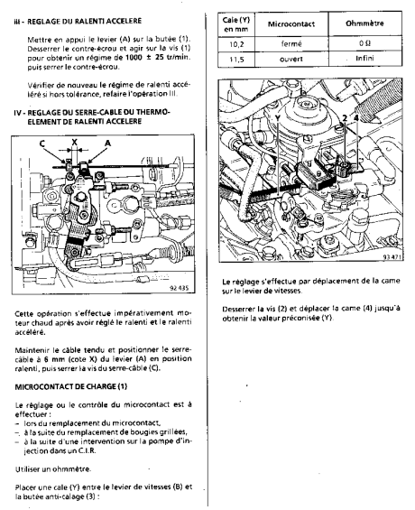

merci pour ces photos!
Je n'ai jamais vu ce type de pompe sur un Espace 2!
Pour ma part je dirais que c'est une adaptation... si quelqu'un peut confirmer, merci d'avance!
Le contacteur sert à couper la phase de post-chauffage, normalement il est actionné par le levier de charge (accélérateur).
Voilà ce que raconte la doc à ce sujet:

avec un tel montage, il doit y avoir un calculateur quelque part.. car le pilotage de l'electrovanne ne sort pas tout seul..
(il faut plusieurs infos: t° moteur, régime, capteur sur la pédale, capteur sur un injecteur pilote).
les espaces ont eu cette pompe, mais aucune idée pour les espace 2

Ca serait intéressant de savoir si la tension varie sur cette cosse qui sort du faisceau.
Si oui, qui la pilote?
C'est sûr qu'il n'y a pas de calculos sur les J8S des E2, mais je me demande si les Safranes qui ont le même moulin n'en ont pas eu?
Bizarre ce montage!
