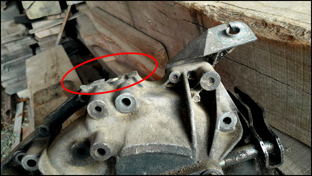

cette bille ressemble à celle montrée ici:
@Saal32: regarde tes MP :wink:
edit: et une vidéo où on voit quelques trucs intéressants
https://www.youtube.com/watch?v=rEZdCxTePf4

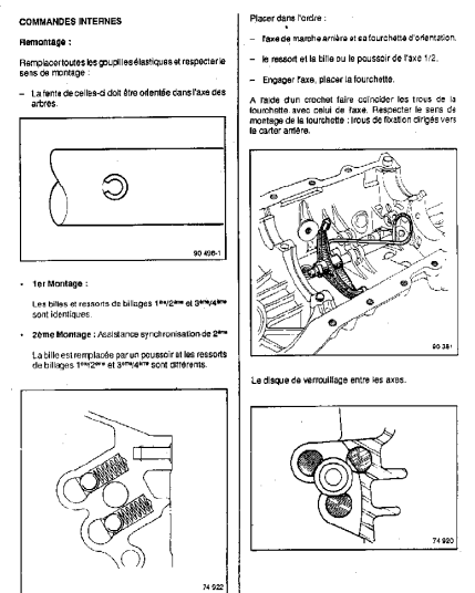

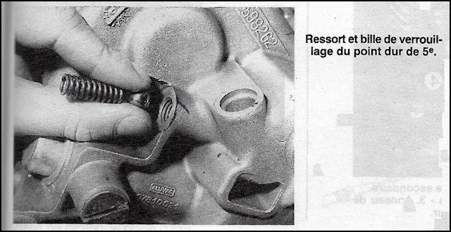

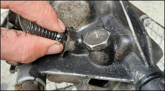

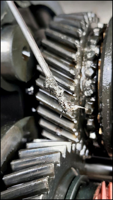

C'est en feuilletant ma RTA que j'ai retrouvé l'origine de ma bille et son ressort...
je l'ai donc promptement remise en place (il est vrai que j'avais vidangé la boîte en partie par là,
les bouchons vidange et remplissage étant "soudés") bille et ressort en avaient profité pour se tirer...

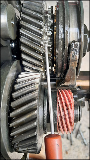

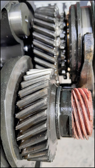

pour les méplats du pignon, je pense que c'est la photo...
par contre, celui de cinquième présente un amalgame de limaille huileuse qui semble dénoncer une usure anormale quelque part...
Image Image
Nul en boîte, j'ai pas poussé plus loin les investigations, j'ai tout refermé avec l'intention de remplacer NG 3 par NG 9

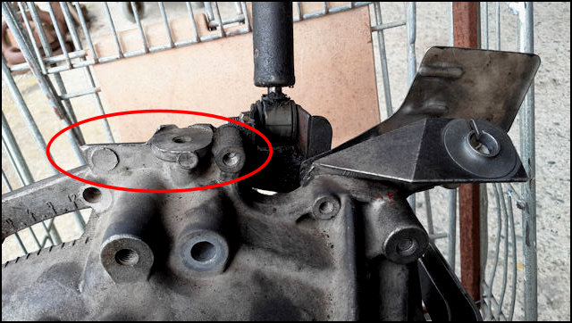

mais ici aussi il y a un petit problème, mineur à mon avis : la 3 possède un petit vérin, sur la cloche, qui la relit à la caisse,
ce vérin est absent sur la 9, et on ne peut malheureusement pas faire de copier/coller, le support du vérin pas prévu sur la 9...
Je pense l'installer malgré tout, sans vérin, y a pas de raison... :roll:

bonsoir . c' est un amortisseur antivibration , mais tu peux t ' en passer , il n ' est pas très efficace ! ! !
bon courage .

C'est bien ce que je pensais , j'avais envisagé de permuter les cloches, mais beaucoup de boulot pour peu de chose sans doute...

Quant à la boîte, pas trop de mérite, je n'ai fait que la décalotter, le carter AR; le plus fastidieux est de s'assurer que l'on a bien choppé la 3ème pour ne pas en perdre la bille de verrouillage... après, ça vient tout seul... et vice-versailles pour remettre le carter en place... vidanger d'abord bien sûr pour ne pas se noyer...
