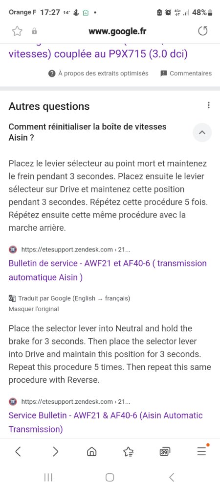

Reapprentissage du calculo via une procédure trouvée sur la toile....et ca marche .1er test routier à l instant 10kms en drive ok en manu ok et R ok . Frein de parking idem

La fourchette de sélection à été déposée en passant une clé plate sous la rotule et après j'ai fait levier (ca vient tt seul pas besoin de forcer) concernant le avant j'ai mis le levier de vitesse sur N ... pis depsoe batterie et tout le reste ... sortie de la bv de l'ancien bloc / remise sur le niveau moteur serrage des 6 vis qui fixent le convertisseur au vm et remontage du moteur .. remise de la fourchette à l'inverse...et ca à donné ça... j'ai trouvé la méthode sur internet et ça a fonctionné
