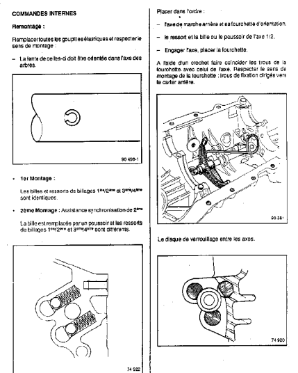

cette bille ressemble à celle montrée ici:
@Saal32: regarde tes MP :wink:
edit: et une vidéo où on voit quelques trucs intéressants

C'est en feuilletant ma RTA que j'ai retrouvé l'origine de ma bille et son ressort...
je l'ai donc promptement remise en place (il est vrai que j'avais vidangé la boîte en partie par là,
les bouchons vidange et remplissage étant "soudés") bille et ressort en avaient profité pour se tirer...
pour les méplats du pignon, je pense que c'est la photo...
par contre, celui de cinquième présente un amalgame de limaille huileuse qui semble dénoncer une usure anormale quelque part...
