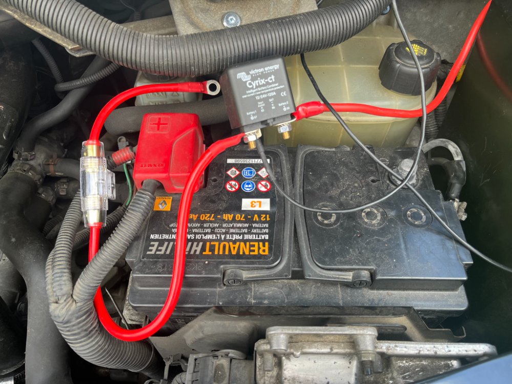

Blitz a écrit : 22 nov. 2023, 23:11 Je compte mettre la batterie juste avant le passage de roue gauche dans le meuble qui ira de derrière le siège conducteur jusqu'à l'arrière.
J'ai changer de batterie pour une LifePO4 plus puissante, plus légère et aussi plus petite. C'est une bonne idée sous la caisse mais cela implique, j'imagine, de percer, souder et faire un coffrage pour la batterie. Cela m'intéresse que tu nous dise comment tu compte l'installer.

Il ne faut pas un chargeur spécial pour ce type de batterie ?
Yves
non, c'est conçu avec le bms à l'intérieur.

Effectivement, j'en ai un avec une puissance de 20Ah + un coupleur/séparateur + un panneau photovoltaïque 160w. Il fait trop mauvais en ce moment pour que je puisse en faire l'installation mais dès que mon schéma élec sera finalisé et le temps plus clément je ferais un topo en images de l'installation.
