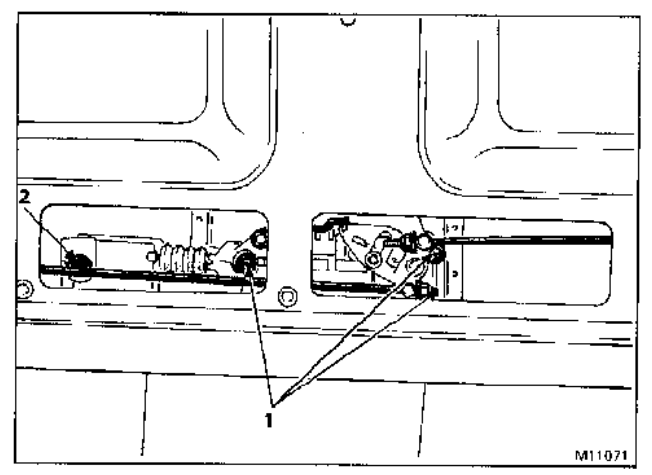

si c'est comme sur les 2, tu devrais avoir une sorte de levier en plastique blanc horizontal dont l'axe est côté passager et qui coulisse vers le côté conducteur quand on ouvre la serrure ou grace au moteur...
Une fois positionné à fond côté conducteur il permet au doigt sur la poignée mobile de l'entrainer et d'effectuer la traction sur les tringles de verrouillage.
En général son axe est grippé, donc il ne remonte pas totalement et reste inaccessible au doigt de la poignée.
J'ai aussi eu un souci avec l'agraphe qui maintient la serrure (à force d'avoir le hayon claqué par des professionnels gros bourrins), et le jeu induit empêchait ce petit levier de rester en position max côté conducteur... il revenait toujours un peu en arrière et restait donc hors de la portée du doigt de la poignée.
Voilà un peu la tête du montage sur les 2:
l'axe du levier blanc est au dessus du point 1 qui est vers le centre de l'image.

Y'a pas tout ça sur le 1 ;)
Comme dit Troublouse il faut dégarnir par l'intérieur, très facile.
On peut tenter avant 2 manoeuvres
Soit verrouiller déverrouiller avec la télécommande rapidement plusieurs fois, des fois ça fini par déverrouiller
Mieux, appuyer de chaque côté du hayon et verrouillage déverrouillage plusieurs fois.
Des fois ça suffit :)
Une fois ouvert graissage impératif des plots de verrouillage.
