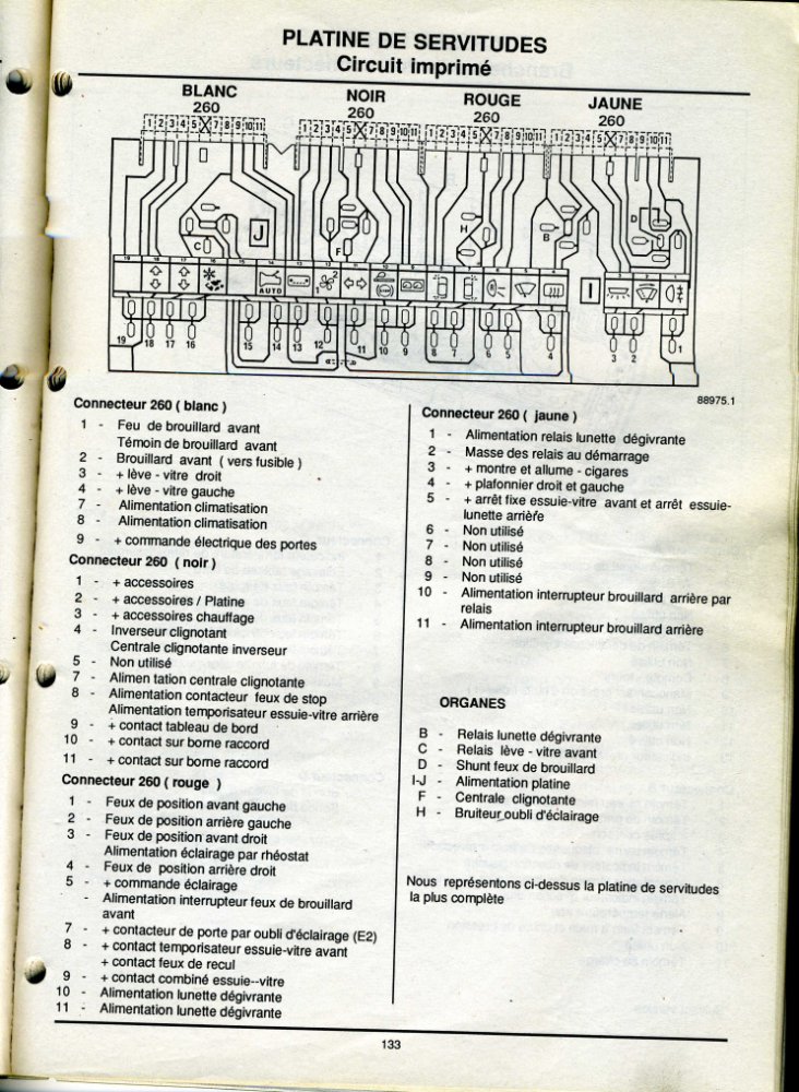

Peux tu mettre une photo de ta platine fusibles .
Le relais AB avant est volant mais pas sur la platine .
De mémoire , pas de relais pour AB arrières mais un shunt à la place sur la platine ( à droite de la platine coté fusible 1 )
Maintenant il te faut connaitre à fond tout ce qui est sur cette platine et à quoi cela correspond .

Géniaux ces plans en perspective! C'est issu de quel doc?
Je m'y mets dès que possible.
Pour ce qui est de la platine, j'ai déjà vérifié tous les fusibles, nettoyé/gratté tous les contacts des relais accessibles et passé le tout au WD40 spécial contacts électriques.

Sur la platine , le connecteur noir a les bornes 2 et 3 hyper sensible .
Les cosses drapeaux faiblissent dans le temps et surtout sollicitées ( ventilation chauffage ) .
Perso toujours dispo dans la caisse à outils .

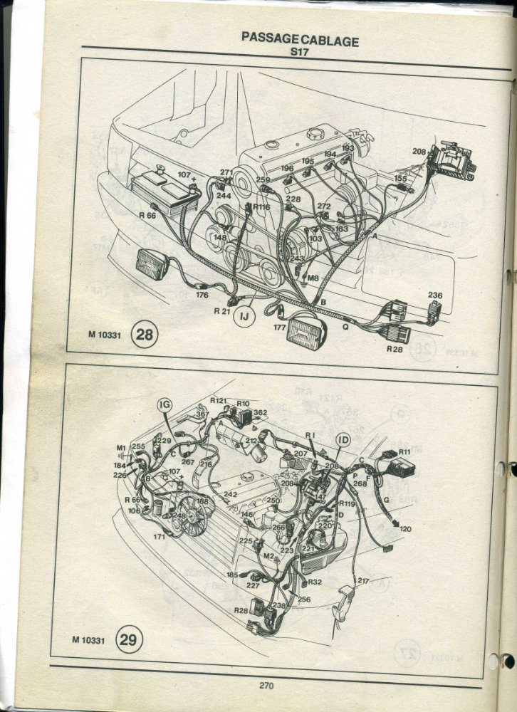

SalutWhatelspace a écrit : ↑15 oct. 2024, 18:14 Géniaux ces plans en perspective! C'est issu de quel doc?
ça c'est le graal pour bricoler les circuits éléctriques sur nos Espaces: la NT qui va bien!
Il en a eu plusieurs version selon les millésimes, regarde sur les sites d'annonces on en trouve encore.
Pour ton Espace ça devrait être la NT 8052 qui comprend les modèles à partir de avril 88 jusqu'à décembre 89...
Malheureusement je n'en ai jamais vu en version pdf comme pour les autres docs techniques...

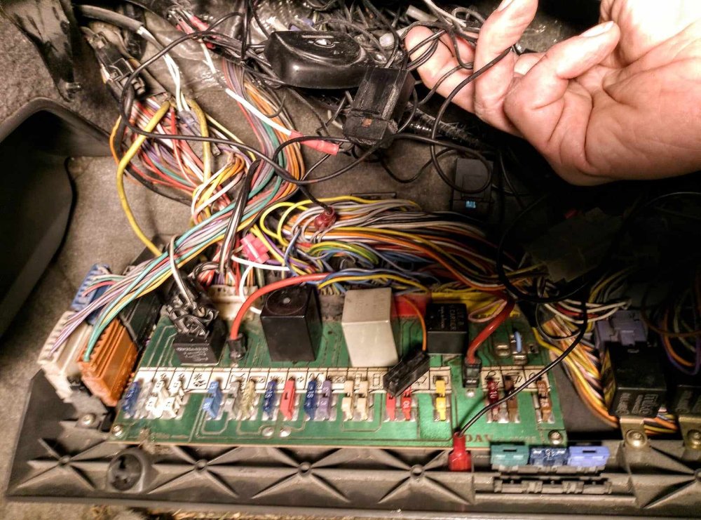

Re: Je suis dans le brouillard, sans feux !
Voici à quoi ressemble ma platine. Avec le petit shunt en fil bleu. Je viens de le passer de 2.5mm² à 1.5mm²
Avec un plat de spaghettis noirs de Romorantin ou du précédent propriétaire, dont je ne connais pas la fonction...

les spaghettis ça pourrait être:
antidémarrage?
branchement CB?
Radiocom2000?
antidémarrage?
branchement CB?
Radiocom2000?
Je pense plutôt à une alarme volumétrique. Il reste des petits capteurs le long des montants de parebrise, une diode rouge qui clignote au TdB, un boitier sous le capot près de la batterie. Forte envie de virer ce bazar, mais je ne sais pas où ça va m'emmener..
Je viens de démonter un relais qui pourrait être celui des AB avant. Il avait une patte qui le fixait au couvercle du boitier de la platine sous la planche de bord. Est-ce qu'on peut me confirmer que c'est un Mixo 8 ref 76719 à 5 broches? Et comment je peux vérifier qu'il fonctionne?

Peut être que en enclenchant l'interrupteur AB près de l'horloge tu entends claquer le relais .
Effectivement c'est un peu le bordel . Quelques cosses voleuses de courant don le rôle est à identifier .
Souvent les alarme avait captaient un branchement sur l'interrupteur manuel de condamnation de portes . C'était mon cas pour une siera 4
Autre question : as tu un attelage ? Si oui et branchement origine d'accessoire , c'est la fiche bleue à droite toute .
Le câblage court tout le long intérieur , bas de portes droites , jusqu'au ( il me semble ) coin du feu ARD , puis sort dessous pour aller sur prise remorque et prise alim + caravane .
Je dois encore avoir la doc . Je regarde .

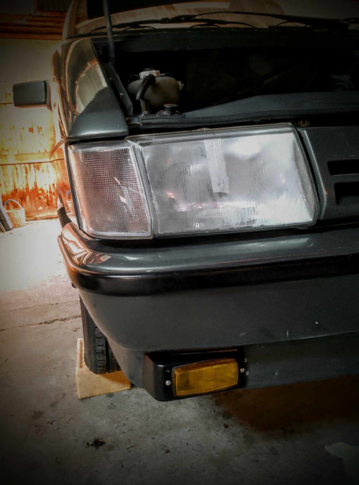

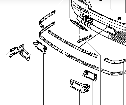

J'ai testé le relais. Il semble fonctionner. J'ai commandé une paire d'ampoules H3 12V 55W culot PK22s comme celles qu'il y avait avant. 55W me paraissent beaucoup... En attendant, j'ai posé les anti-brouillards puisque le précédent avait tout démonté pour réparer et repeindre le bouclier avant.
On part donc de là : J'ai bien l'impression qu'il me manque quelque chose surtout quand je vois la longueur de vis dont je vais avoir besoin... Comme les vis que j'ai sont trop courtes, je soude trois écrous et il me faudra juste visser des deux côtés du support de phare. C'est pas mal, il m'a fallu adapter le support au bouclier, mais ça va. Un truc "intelligent" : il semblerait qu'il faille démonter le phare anti-brouillard et son support pour changer les ampoules...
En fouillant le catalogue de pièces de rechange en ligne, j'ai trouvé ce qui me manquait. Seule la pièce gauche est encore trouvable, et encore, je ne suis pas sûr. De toutes façons, mon montage avec vis "spéciales" est définitif... Je vais juste y mettre du frein filet. http://www.catcar.info/renault/?lang=en ... 9pZD09NTVB
Enfin!
Et l'arrière fonctionne aussi!! Tout fier. Plus qu'à régler l'inclinaison.
Il y a bien eu quelques atermoiements côté relais, et puis ça s'est stabilisé.
