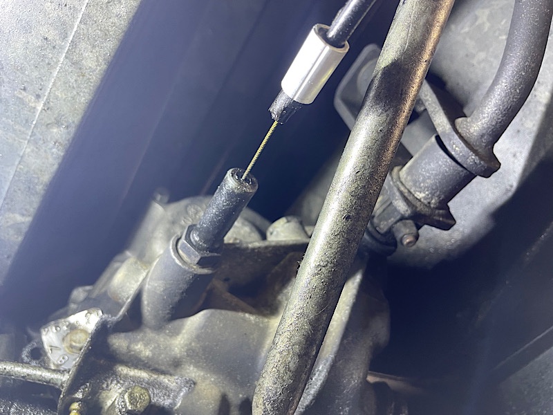

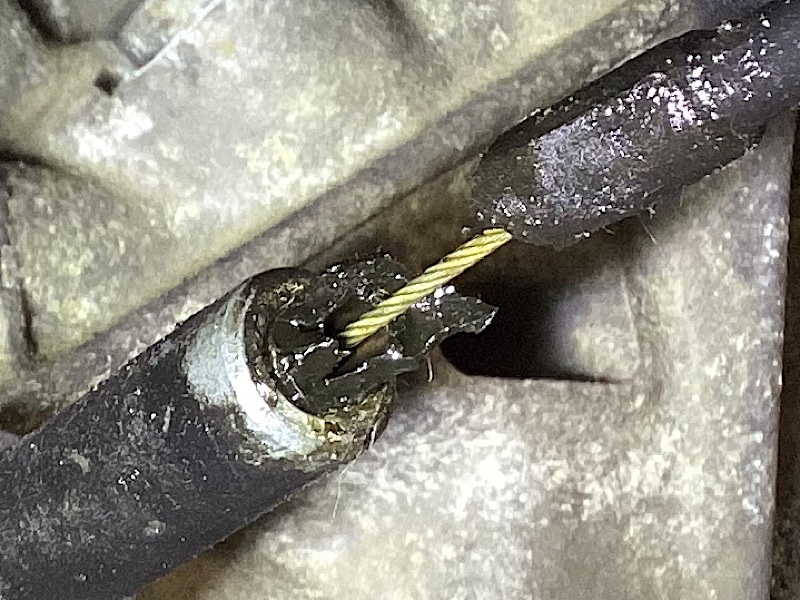

En juillet, c'était la biellette de commande de la boite qui avait décidé de prendre sa retraite, réparé.
Elle refuse d'enclencher la marche arrière maintenant et parfois accepte.
De retour de vadrouille, plus moyen de moyenner, ça ne veut plus.

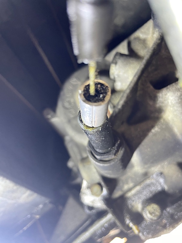

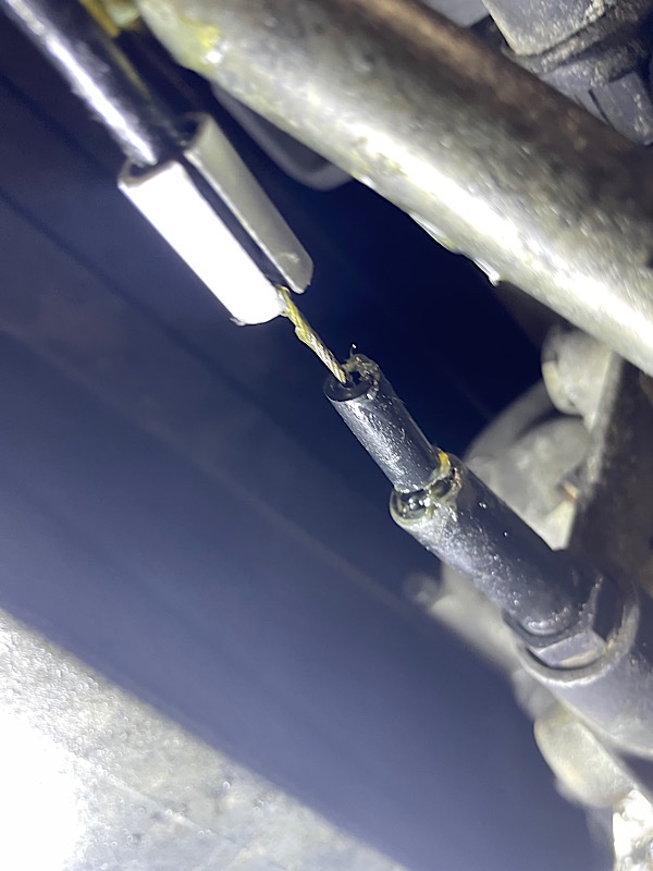

Comme il n'est pas tard, je vais voir le garage miracle de mon village et là, dans la cour, la marche arrière accepte de passer !!
Sur le pont !

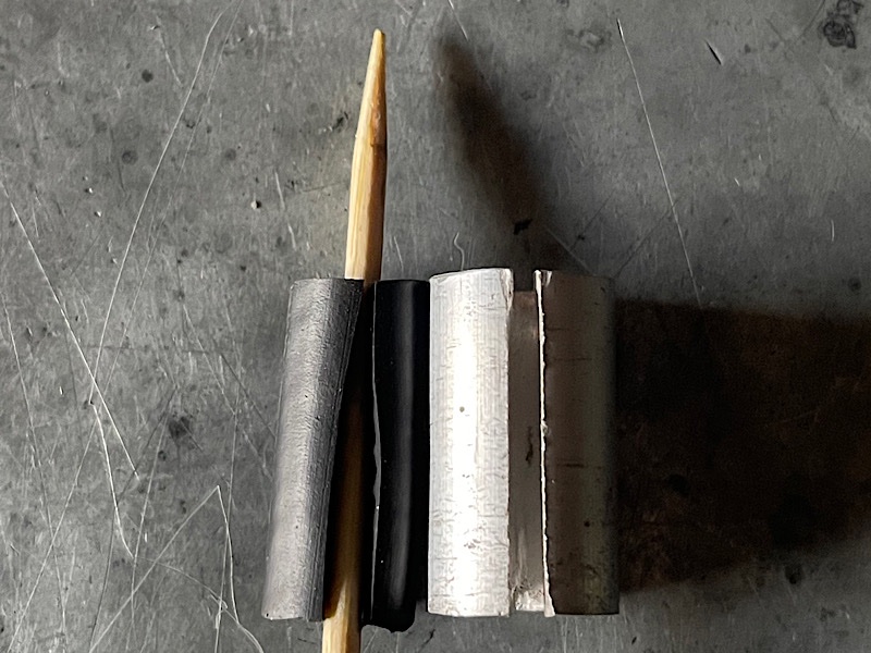

Et là, on voit qu'à la gaine en plastoc il manque un morceau, le coupable est trouvé.

La mémé nous fait un autre coup.
Sur le pont !

J'ai trouvé pour le démontage du soufflet.
Comme le mécano qui a l'habitude pourtant a vite abandonné, je pensais que ce serait compliqué, pas du tout.

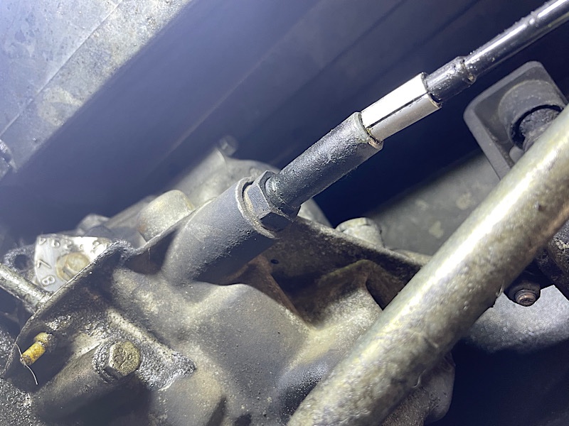

J'ai dégagé le soufflet par l'arrière et sur l'avant, il y a un clip en plastoc (qui n'a pas cassé, youpie !!) que j'ai retiré avec deux tournevis plats.
Là on peut relever le soufflet et voir l'objet du délit.
Sur le forum R25, j'ai lu qu'on pouvait tirer le cable pour enclencher la marche arrière.
Et ça s'est fait
Reste la problème pour trouver la pièce et je connais des passionnés qui ont toujours de bonnes idées

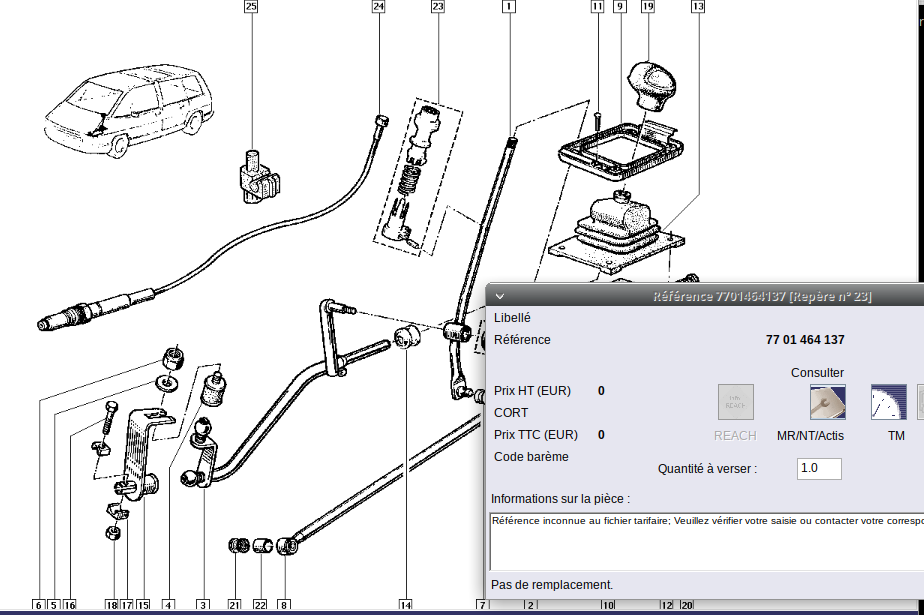

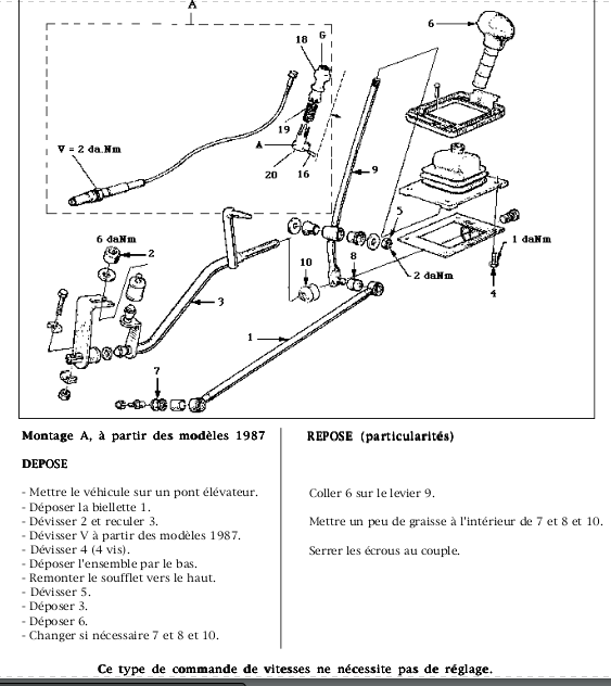

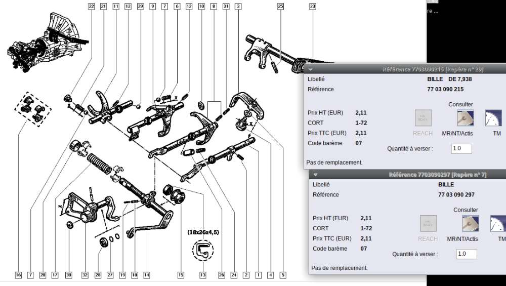

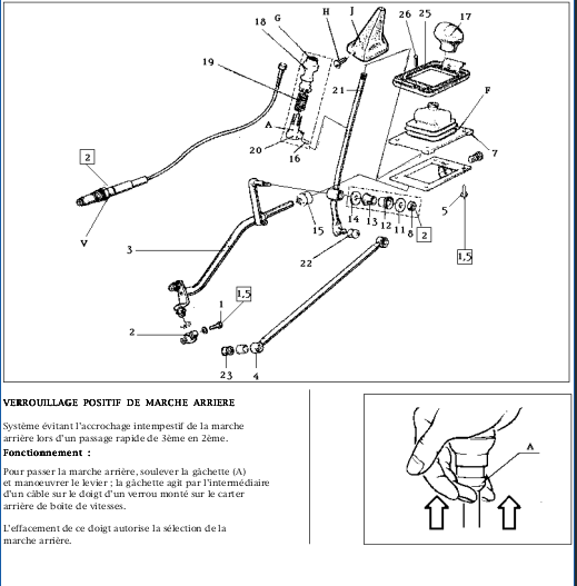

J'ai eu le cas sur le TXE, et il me semble qu'il y avait une bille de verrouillage pour la M.A.
Demande à Sigma s'il n'aurait pas, par hasard, un shéma de cette pièce

J'ai juste le temps de mettre des réferences de catalogue , car préparation départ demain .
Câble de commande 77 04 002 551
Commande sous la poignée 77 01 464 137

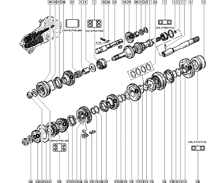

bon... j'ai trouvé le détail du montage de commande mais pas vraiment de bille là dedans, mais ça n'est pas très clair au niveau de la bague qui tire le cable. Les seules billes que je vois sont dans l'éclaté de la boite, pièces 7 et 29: edit un autre éclaté de NG3 trouvé dans le MPR pour Espace I (le précédent est pour les Espaces II):
On y voit une bille également...

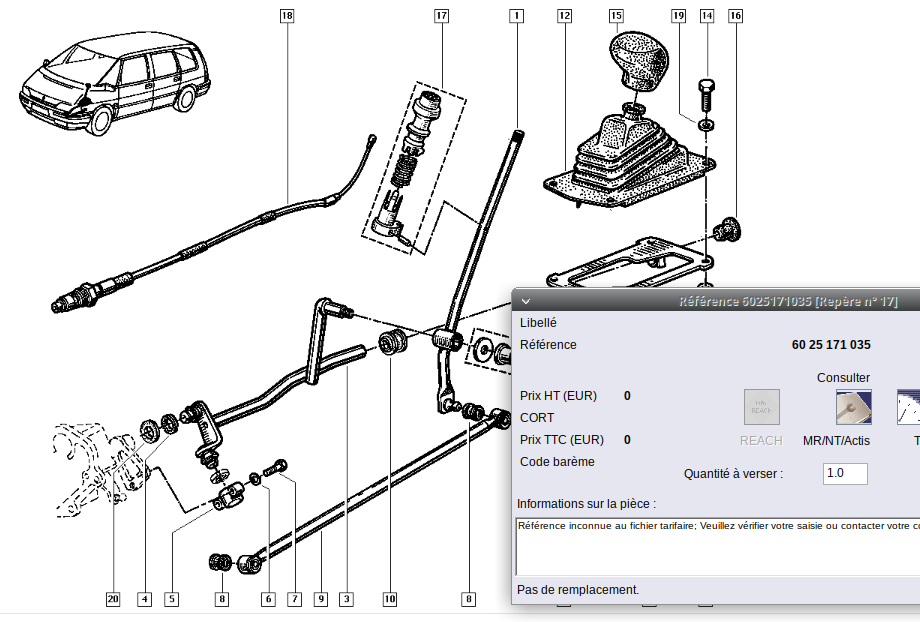

Par contre j'ai d'autres références pour la commande de marche arrière:
Pour Espace 2: pièce 17 pour le kit levier, mais aucune référence pour le cable...
Pour Espace 1: pièce 23 même référence que celle donnée par Marcus. Là on a une référence en plus de celle donnée par Marcus pour le cable:
7700851098
7700851098

Marcus67, j'ai cherché les références que tu as données
Je ne trouve pas de réponse pertinente (l'annuaire inversé
) mais ce sont peut être les références Renault, je vais leur poser la question.

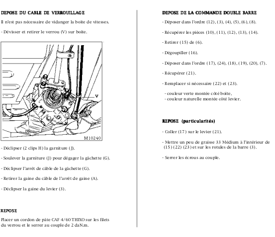

Sigma, merci pour les schémas, le premier il est dans la RTA, sans aucun commentaire, classique pour la RTA, faut se démerder
Je vais tenter la piste des Établissements Février à Château Thierry, ceux qui avaient sur créer de A à Z le câble de frein à main très particulier pour le vénérable camping car de 31 ans cette année.

Le pommeau devrait être collé sur la tige de commande.
Voir la procédure de repose...

Salut !
Mais tu sais tout
Je vais te contacter en MP pour voir une image un peu meilleure, c'est riquiqui sur le forum.

- Messages : 1652
Re: Cable de marche arrière
Salut Marc
mais non, je sais juste que je ne sais rien
J'espère que tu y verras plus clair sur les docs, bien que les versions pdf sont des scans des docs originelles en papier... donc pas très joli comparé aux docs modernes où tout a été dessiné en vectoriel. Mais ça dépanne quand même!

Marc
Merci, je garde l'annonce sous le coude si ailleurs c'est nettement plus cher.
Quand je pense qu'il ne manque qu'un bout de gaine en plastoc !
Marc

Mauvaise nouvelle et bonne nouvelle.
La mauvaise, c'est que chez Février, avec des recherches, ils n'ont pas trouvé de fournisseur, à part un qui ne vendrait que le dispositif complet, levier et cable dans les 100 €.
La bonne, c'est que je viens d'appeler chez Lecoy et qu'ils se sentent capables de le faire.
J'ai bien discuté avec un monsieur qui connait les ficelles du métier et qui sait ce que veut dire s'attaquer à des situations très particulières.
Il m'a précisé qu'ils avaient refait des cables pour des voitures de 1900 jusqu'à maintenant.
J'ai dit que j'étais un particulier et ça n'a pas semblé poser de problème

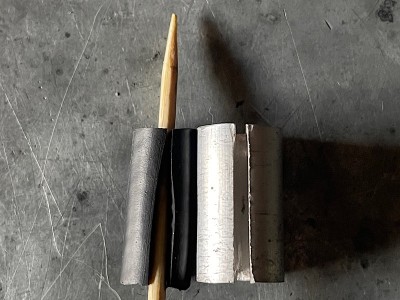

Salut à tous je déterre un peu ce sujet car la partie caoutchouc de mon câble de marche arrière côté boîte à rendu l’âme (je viens de passer les 380000 km) et vue la difficulté à trouvé ce satané câble ou à un prix prohibitif voici une petite astuce pour palier au probleme.
Voici l’état du câble côté boîte : Fabrication de ces deux pièces avec un tube alu 11,5x8 mm et 20mm de long et un tuyau NBR 3,2x8 mm 14mm de long Nettoyage câble côté boîte et insertion du tube alu, j’ai décroché le câble côté levier de vitesse pour donner du mou.et insertion du câble en caoutchouc. Et voici l’opération terminée: Câble refixé côté levier de vitesse, je retrouve l’usage de la marche arrière sans problèmes. Niveau étanchéité c’est pas top mais ça dépanne.l’idéal serait de la gaine thermo par là dessus mais j’en ai pas de ce diamètre !
Si ça peut servir à quelqu’un!
Bonne journée !
Bonne journée !
Espace vert de 2,1 turbo DX de janvier 1988, 3ème main je pense, 380000
kms, utilisation quotidienne pour aller au boulot

bonjour.Espace-vert a écrit : 05 sept. 2025, 13:45 ...Niveau étanchéité c’est pas top mais ça dépanne.l’idéal serait de la gaine thermo par là dessus mais j’en ai pas de ce diamètre !
Bonne journée !
Pour l'étanchéité, il est possible d'utiliser du ruban autovulcanisant ou auto amalgamant. Ça sert à pas mal de chose, je l'utilise sur les câbles de TV extérieur par exemple,
Un exemple, mais il y en a d'autres
En le posant, il faut bien tirer dessus pour qu'il soit tendu. Ça tient vraiment bien avec le temps, quelque soit les conditions environnementales.
Jean Luc

- Messages : 1652
ce ruban silicone est super résistant!
Par contre dans ma bidouille sur l'un des soufflets de cardant j'ai dû rajouter une lichette de colle carrosserie pour bien réaliser la terminaison.
C'est LE truc difficile avec ce type de ruban: tirer à fond jusqu'à l'extrêmité. sinon ça se "décolle".
Une fois bien posé par contre ça tient des années... expérience sur fixation d'un rétro: au bout de 6 ans ça n'avait pas bougé, et sur le cardan ça fait au moins deux ans et ça tient toujours (mais ça pisse par les joints spi de sortie d'arbres).
Sinon au niveau bidouille du cable, j'ai fait la même chose que toi, avec deux diams de durits (un petit pris dans un plus gros) et des rizlans...
pour le moment ça tient bien.
Mais l'étanchéité est réalisée au niveau de la connexion filetée, pas au niveau de la gaine...
C'est une gaine de freins de vélo, rien de plus...

Bonjour.
Bien longtemps après, je me rends compte que je n'ai pas expliqué comment j'ai fait en finale.
Me vautrer en dessous, ce n'étais pas évident, alors je me suis dit que je pourrais travailler à l'autre bout au niveau du levier de vitesses.
J'ai fendu un tube en plastique, taillé grosso modo de la longueur qui manquait et saucissonné le tout avec des petits colliers en rilsan et ça marche
Avant ça j'étais allé chercher midi à quatorze heures
