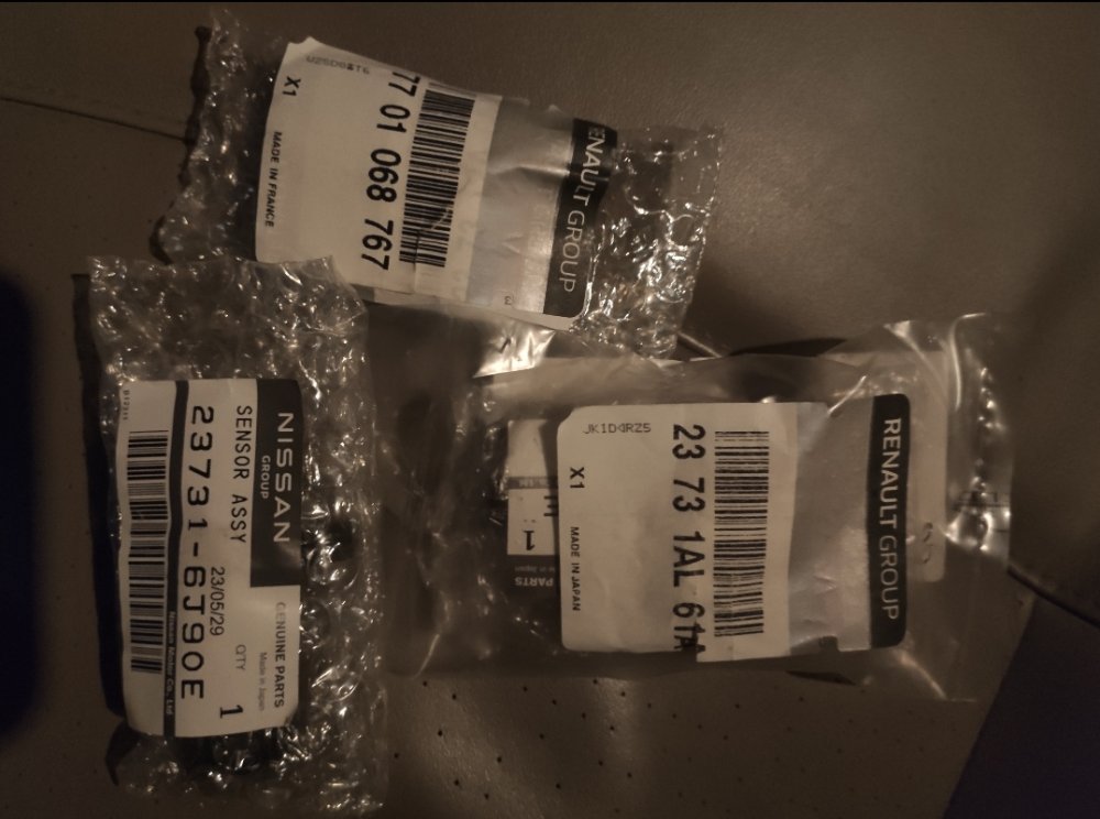

Re: Panne 3.5 V6, coupure moteur en roulant......
J'ai ça dans la boîte à gants....
En espérant que les refs puissent te servir, et que je ne me soit pas trompé à l'époque
