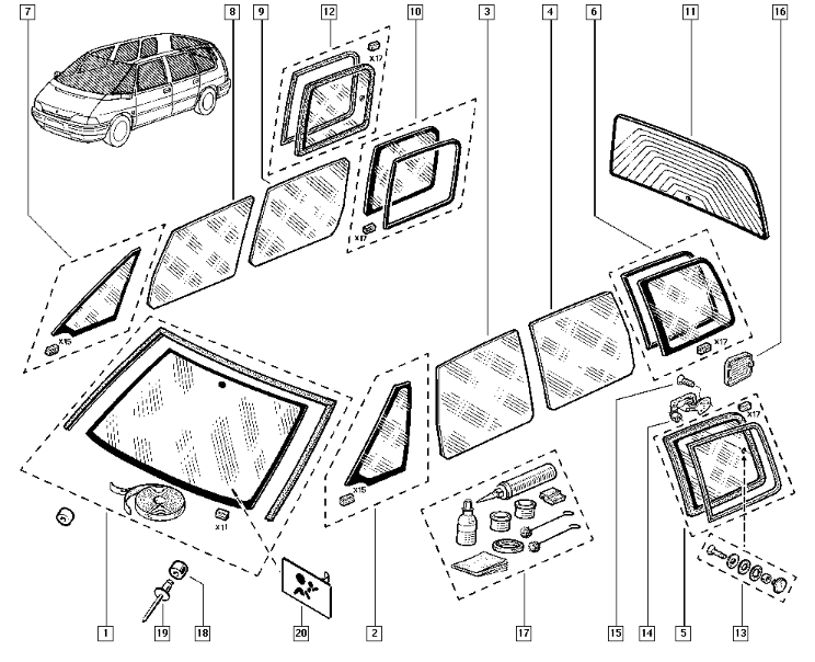

un ami a eu une explosion de sa vitre de hayon la semaine dernière, et Carglass n'arrive pas à trouver le joint pour lui remplacer cette vitre...
Pas drôle du tout car sa voiture a été immobilisée plusieurs semaines en raison de divers problèmes, et à peine de retour sur la route que "bam" au revoir la vitre.
De mon côté je n'arrive pas à trouver cette référence, sur le catalogue PR on a ça:
La vitre étant référencée 6025101541... mais le joint n'apparaît nulle part.
Pour ma part, vu la doc carrosserie, je pense qu'il doit être possible de réutiliser l'ancien joint vu le montage.
Mais je n'en suis pas sûr.
Merci d'avance pour votre aide!
Référence joint vitre hayon

Bon, je me réponds tout seul
J'ai fini par la trouver cette référence de joint:
6025100281
Evidemment dispo nulle part.
A tout hasard, est-ce que quelqu'un aurait une source qui m'aurait échappé?
6025100281
Re: Référence joint vitre hayon
pourtant ici c'est la première référence que m'a donné Google
Sigma a écrit : 10 déc. 2024, 21:03 Evidemment dispo nulle part.
Merci!
gogol et moi ne somme pas copains, celui que j'utilise ne référence pas exactement les mêmes pages je vois...
