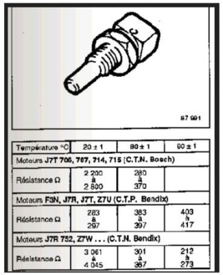

il ya 2 sondes :
77 00 771 821 rouge 1 connecteur pour l'affichage au tableau de bords
77 00 730 022 noir 2 connecteurs pour le calculateur d'injection , cette sonde est difficile à trouver car c'est une CTP ( résistance augmente quand la température augmente )
Tu peux vérifier avec un multimètre la résistance en fonction de la température.

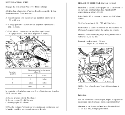

Vérifier le boitier papillon : gros nettoyage et pied levé , pied à fond (avec valise Can clip ou XR25 )

Il me reste à nettoyer le boitier papillon.

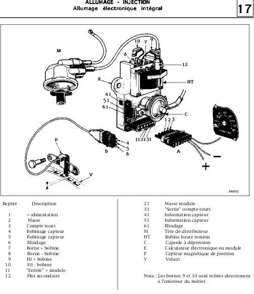

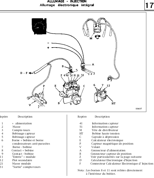

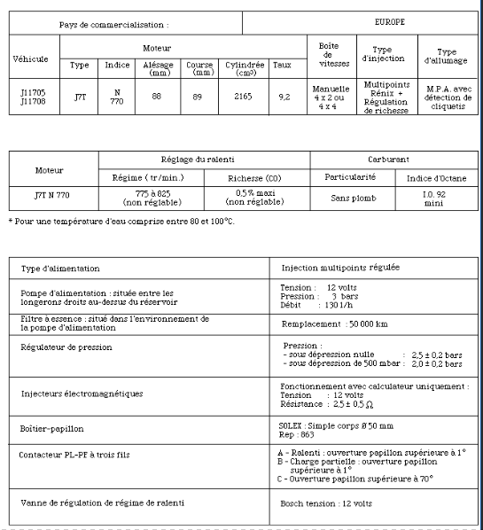

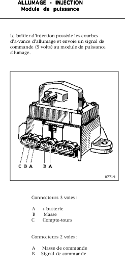

Sigma
Messages : 1662
Localisation : en dérapage
Re: Sonde température d'eau et surconsommation
Message non lu par Sigma »

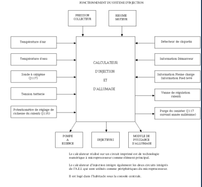

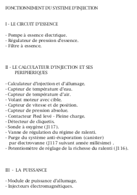

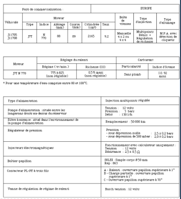

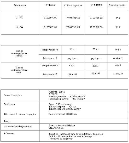

sur ton moteur il y a d'autres éléments qui peuvent mettre le fonctionnement en carafe.
Sonde lambda, capteur de pression... etc... y a du monde dans ce système!
Regarde un peu ça:
Et note aussi qu'un souci peut arriver en raison de mauvaises connexions ( :roll: les masses ? ):
