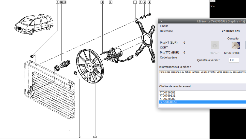

Quelqu'un a t'il un ventilateur de refroidissement pour un Espace 1 phase 1 2000 TSE de 1987 à me vendre ?
Dans le cas où il n'y aurait pas de vendeur, j'ai une question subsidiaire : sur quel autre modèle Renault s'est-il monté ?

si ça peut aider, voilà les référence pour le moteur de ventilateur, Espace 1 2.0 J6R: On trouve les moteurs facilement sur les magasins en ligne habituels, certains sont vendus avec l'hélice et le support.

Prendre moteur et hélice montés , même en occasion , car très difficile à démonter ou séparer

Pièces achetées neuves et remontées hier sous réserve de récupérer le support araignée de l'ancien ventilo, ça marche impec ! Merci Sigma !
