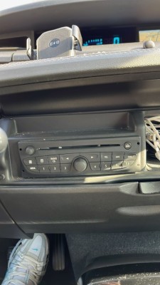

Je suis à la recherche d un auto radio compatible BAB+, car la FM est bientôt morte.
J aurais voulu l installer dans mon espace 4 de 2014, idéalement en gardant l écran sur le tableau de bord, les commandes du gps sur l’îlot centrale et les commandes au volant.
J ai lu les commentaires à ce sujet et ça n a pas l aire simple…
Merci pour vos avis.

Salut si tu as un espace IV de 2014 je crois que ton poste est un update list plus facile à changer.
Si déjà tu le démonte et accèdes à la connectique arrière(en nous partageant une photo) cela pourra nous aiguiller.

Merci pour ta réponse.
je vais démonté l'autoradio et partager une photo.
Que veux tu dire par "update list"?

Gui3gui a écrit : 29 oct. 2024, 12:42 Salut si tu as un espace IV de 2014 je crois que ton poste est un update list plus facile à changer.
2014 TomTom.
Update liste c'est beaucoup plus vieux.. il me semble.

C est effectivement un tomtom

À priori c'est du standard au vu des trous sur les côtés mais un démontage qui permettrait de voir le faisceau arrière le confirmerait
