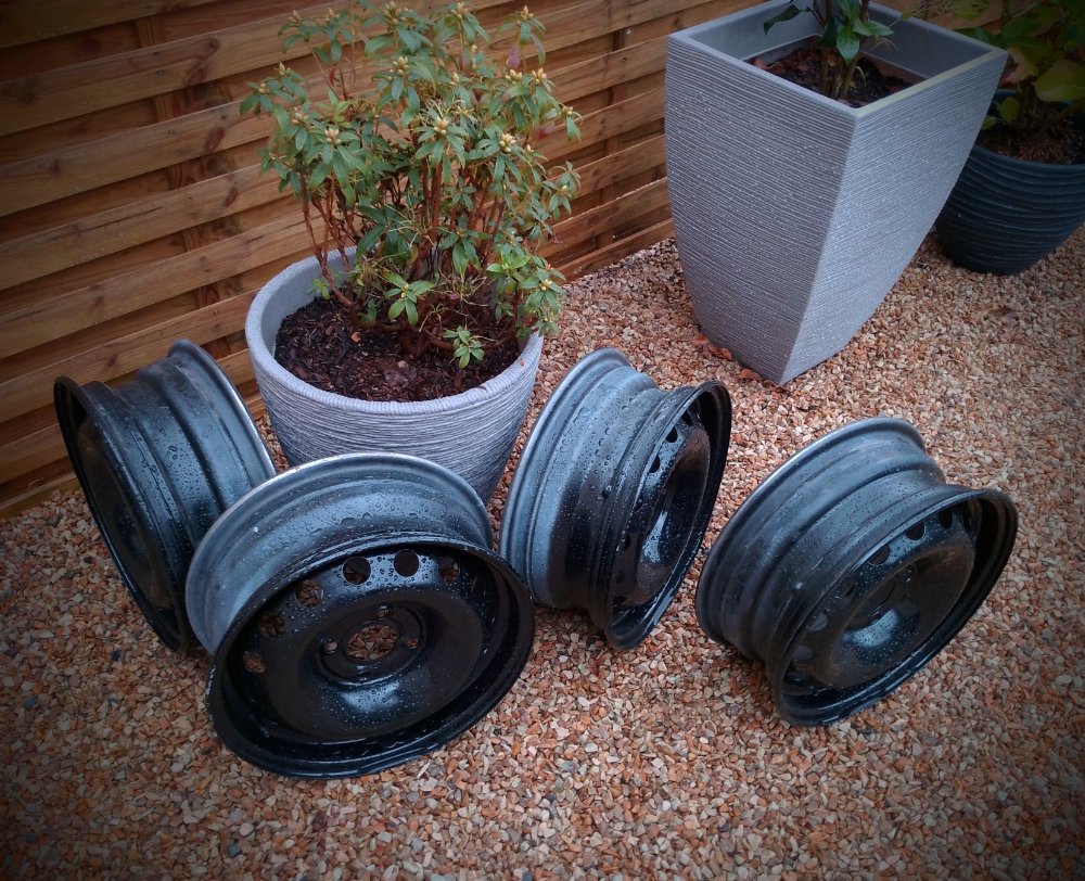

Si cela intéresse, je vais conter là toute la préparation, la fiabilisation, les découvertes avant et pendant le rallye que je vais faire dans 50 jours déja.
Le rallye, pour commencer:
https://superlative-adventure.com/en/ba ... ition.html
Ce n'est pas une compétition, mais une sorte de rallye touristique un peu compliqué, vu les conditions et l'intensité de roulage. 7500 km en 15 jours, soit donc une moyenne de 500 km par jour sur neige et/ou glace pendant la plus grande partie. Autre subtilité, GPS et autoroute interdits. Et toutes sortes de quêtes quotidiennes à faire, pour agrémenter le truc et visiter des coins un peu sympas. Une centaine d'équipages, 2 personnes minimum par véhicule, pas de maximum, sauf le nombre de places. Hébergement selon ses envies et ses moyens. Donc, certains dorment dans le véhicule, comme j'ai choisi de le faire, d'autres dessus, dans une tente de toit, d'autres en RBnB tous les jours, il y en a même qui dorment en tipi... Le classement est pour le fun, lié aux quêtes, justement, à l'âge du véhicule, au comportement de l'équipage, à la déco,... Ce qui fait que les gagnants sont très variés : Deux filles en Mazda Miata il y a quelques années, trois frères en Audi A4 Avant allroad en 2023, un couple en Peugeot 106 en 2024...
Bref, j'ai choisi un Espace 1 phase 2 quadra pour cette aventure.
Le Whatelspace, le jour où je suis allé le chercher Le précédent propriétaire l'a conservé 26 ans. Son fils fait dans la mécanique auto, et a donc refait le moteur pendant le covid et un coup de propre à la carrosserie. Bon, c'était pas un as quand même, car si le moteur semble niquel, huile super propre et bougies impeccables 7000 km après la réfection du moteur, j'ai eu quelques surprises ailleurs... Il devait lui rester de la peinture, et il a trouvé malin de peindre les étriers, sans démonter les plaquettes... Donc, celles-ci, coincées par des coulures de peinture n'étaient pas vraiment libres de coulisser... On voit donc que la plaquette extérieure du frein arrière droit ne bougeait carrément pas. Mais tant que les valeurs au contrôle technique sont bonnes,... on ne s'en rend pas compte, et ça passe!
Bref, 4 disques et 4 jeux de plaquettes neufs. Et 4 pneus. Ha oui, car comme c'est une transmission à visco-coupleur, on change les 4 pneus en même temps, et ils ont tous la même pression. Ici, 2 bars.

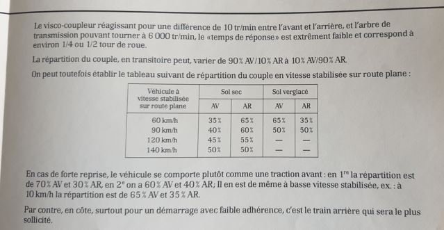

Lors de l'essai de l'auto, le seul truc qui m'inquiétait était bien sûr le visco-coupleur. Puisque d'après mes informations, soit il fonctionne, et tout va bien, soit il est mort et il faut changer de voiture puisque l'on n'en trouve absolument plus. Roulages au ralenti sur la première, braqué à fond, en avant, en arrière, sur du gravier. Tout bien, pas de hoquet. Plus récemment, quand j'ai fait la vidange de la boite et du pont ( huile 75W pour les deux) et fait remplacer les 8 soufflets de transmission et les ai fait remplir de graisse Belleville Grizzli (efficace de -60° à +150°...) j'ai profité que l'auto était sur pont pour juste faire tourner une roue avant, voir l'arbre tourner mais pas les roues arrière. Si le visco était bloqué, les roues arrière auraient tourné. Pour ce qui est du remplacement de la graisse des soufflets, c'est un ancien collègue de Matra, Roger Charbonnel, qui avait participé à toutes les campagnes d'essais froid à Kiruna entre autres, qui m'avait dit qu'un matin, par -25°C, ils n'avaient pas voulu démarrer les Bagneera, car la graisse étant solidifiée dans les soufflets, le risque de casse des transmissions était bien réel...
Ha oui, parce-que le premier truc que j'ai fait, avant de trouver cette géniale auto, a été d'appeler Roger, et d'acheter le MR271, des spécificités Quadra. Pleins d'informations indispensables d'où sont issues ces photos pourries...
Je reprends donc le fil de mon histoire.

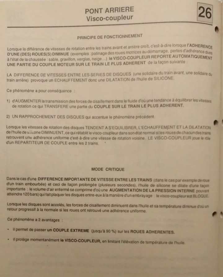

Bonjour ,
Un petit complément sur le viscocoupleur ne figurant pas sur ma MR 272 Quadra mais sur le dossier Presse Renault de 1988.
Yves
Yves

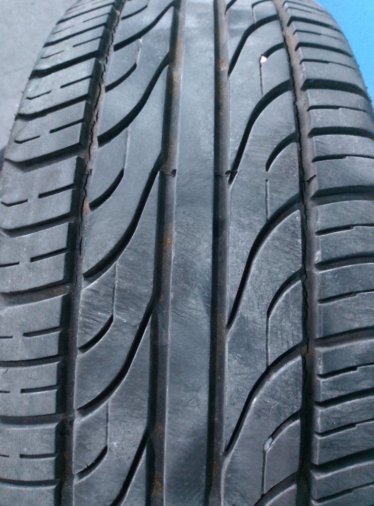

Ensuite, je me suis intéressé aux pneus. Pour le rallye, il y a deux philosophies: soit emporter un train de roues cloutées supplémentaires, généralement sur la galerie, à condition qu'elle supporte les 80 kg voire plus de poids. Pour l'Espace, les roues en tôle cloutées pèsent 16.9 kg, pour un total d'environ 68 kg car on est en 14 pouces, soit monter des pneus "cloutables", emporter une boite de clous et une visseuse sans fil. C'est le choix que j'ai fait, avec deux batteries pour la visseuse. Mais ce ne fut pas si facile.
J'ai commencé par chercher et finir par trouver 5 jantes en tôle et 5.5J14 avec le même écuanteur de 36mm que les jantes alu. Donc, en 195/65R14 89T et cloutable, il n'y a qu'une marque. Nankang, type SW7. Donc, je fouille les marchands du web, et découvre de beaux pneus hiver.
Sauf que la photo est quasiment tout le temps celle des pneus non cloutés, alors que les pneus le sont parfois. Ecart de prix de quelques centimes et rien pour les différencier. Je demande donc la différence entre les deux prix et leur raison, et on me répond qu'il n'y en a pas, que cela doit être une erreur. Je prends donc les moins chers, et reçois 5 pneus... cloutés! Réclamations diverses, explications à un robot de chat que cela ne correspond pas à ma demande, avis négatifs sur TrustPilot, croisement de tickets de réclamation... Rien n'y fait. Il est écrit en toutes lettres dans les CGV, que le vendeur, les outils de sélection qu'il met à la disposition des acheteurs, les conseillers commerciaux, etc, ne sont pas obligé de fournir des informations pertinentes au sujet des pneus que le site vend. En fait, en tout petit, sur les pages de vente, on voit que la référence à douze chiffres est différente. Mais sans savoir à quoi elle correspond, et c'est là la seule différence apparente entre deux types de pneus, l'un clouté, l'autre non, avec bien sûr la même photo qui n'est là "qu'à titre indicatif" mais qui en fait n'indique rien... Bref, j'ai du déclouter 5 pneus, soit environ 480 clous.
Avec l'entrainement, on y arrive. J'en ai reclouté une, la roue de secours. Cela m'a permis de voir comment cela se passera le moment venu. J'emporterai une des jantes alu en roue de secours non cloutée, dans son panier d'origine, car j'ai appris ici d'ailleurs - merci Marcus67 - qu'il pouvait accueillir une roue de taille normale. La roue galette et son pneu en bois ayant déjà 35 ans ne me dit rien qui vaille.. A droite, les nouveaux clous, vissables en fait. A gauche cette fois, le pneu de secours avec les nouveaux clous, et à droite un avec les anciens.
Référence des clous dans internet: JX120

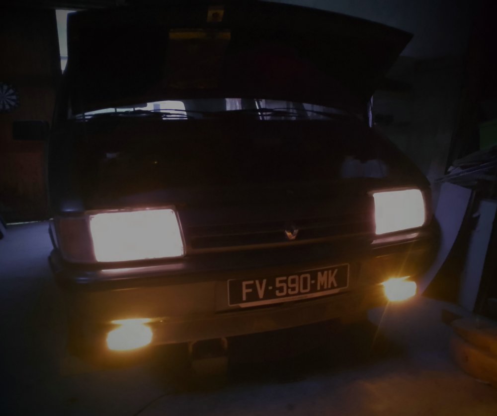

Sujet suivant, remettre en place les anti-brouillards. Cela ne sert absolument à rien, mais c'est plus joli que les trous dans le bouclier. Là aussi, il a fallu un peu d'astuce, mais ça tient et ça fonctionne.

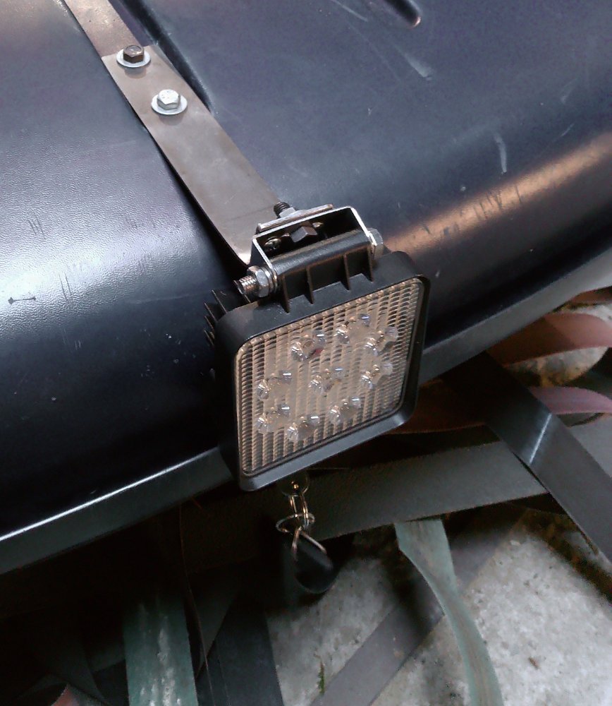

Pour continuer sur la lumière, à force de voir d'autres voitures équipées de feu de travail à l'arrière, je me suis dit que cela doit certainement être utile. Alors, j'ai acheté un petit feu, et par chance la barre sur laquelle je le fixe s'intègre dans le volume du coffre de toit acheté lui aussi pour le rallye.
J'ai ensuite fait, le garage local étant disponible, le remplacement de presque tous les soufflets de transmission et de la graisse qui s'y trouvait. J'ai fait mettre de la Belleville Grizzli qui reste efficace à -60°C. Utilisée dans les pipelines sibériennes, les chambres froides, etc...
https://graisse-belleville.com/categori ... ynthetique
Plus de peur de ce côté là. Vidange et remplacement aussi de l'huile dans le pont et la boite, par de la 75W, comme préconisé dans le MR 271 des spécificités quadra acheté avant même d'avoir trouvé l'auto...
Côté électricité, je l'ai alimenté en prenant le courant sur la veilleuse arrière droite. Je me suis dit que de toutes façons, si ce feu doit servir, il fera nuit, on sera en rade ou en train d'aider quelqu'un. Donc au bord de la route. Donc les veilleuses seront allumées. J'ai installé un interrupteur dans l'entrée de porte arrière droite. Je vous le montrerai plus tard.

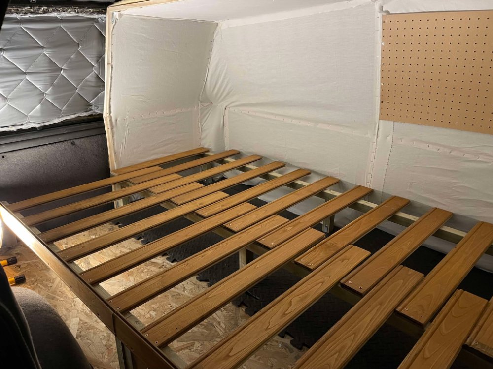

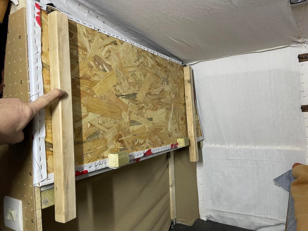

J'ai ensuite attaqué l'aménagement intérieur. Plutôt que d'isoler en démontant les garnissages pour mettre quelque chose de pas bien épais, j'ai pensé à à bâtir une tente à l'intérieur. Un cabane comme lorsque nous étions gamins. Mais avant, j'ai isolé le plancher, me disant que c'est du sol que vient le froid. Donc, 6 cm de laine de bois issue de l'isolation de la maison, un plancher en OSB et des dalles de caoutchouc pour le confort et la facilité de nettoyage. Au passage, j'ai enlevé les garnissages de passage de roue qui font petit coffre mais prennent de la place.
A première vue, je pensais assembler cette tente un peu rigide hors de l'auto et simplement la faire coulisser depuis le hayon. Mais non! Le hayon est beaucoup plus pas que le pavillon, lequel a aussi des variations de largeur. Bref, j'ai fait une structure en baguettes de bois, juste tenues entre elles par de petites équerres.
Je l'ai conçue sur place, puis j'ai du la démonter partiellement pour la sortir et la garnir avec à l'extérieur des couvertures anciennes en "pure laine vierge" agrafées et garnissage intérieur avec d'anciens draps. Une peau respirante et épaisse de 15mm avec donc une couche d'air à l'intérieur.

merci pour le partage de ce boulot très spécial!
Une question sur le démarreur: je sais qu'il a existé des modèles très gros qui avaient besoin d'une patte de renfort pour qu'ils ne pètent pas la cloche de boite en raison de leur poids.
Est-ce que celui que tu as monté est de ce genre là?
Qu'as-tu prévu comme chauffage?
l'isolation plancher et la "tente" c'est vraiment une grosse amélioration, mais avec les T° locales il faudra sûrement un appoint en plus?
As-tu aussi prévu une isolation du toit et des vitrages?

Pendant que la cabane était sortie, j'en ai profité pour réaliser l'isolation de toutes les fenêtres, de la vitre de hayon et du pare-brise. Car une fois remise en place la cabane et ses couvertures, l'accès aux custodes ne sera plus possible. Là aussi, une agrafeuse a été mise à contribution. Pas le temps d'acheter et de coudre ou faire coudre un galon de finition. Des ventouses posées sans rivet, et c'est parti.
Puis j'ai remis la cabane et j'ai agrafé les draps. C'est doux et lumineux. J'ai ajouté aussi un panneau d'isorel ajouré pour pouvoir plus tard y acrocher des trucs divers. Avant de mettre l'autre moitié de la cabane, j'ai fabriqué un lit peigne. Obligé de le faire à ce moment là, sinon, il ne pouvait pas rentrer dans l'habitacle fermé au niveau du hayon. Oui, le sommier est en frisette de récup'
A la toute fin, une fois la cabane entièrement réinstallée dans l'habitacle, j'ai mis une couche de cet isolant entre le pavillon et le toit de la tente.Puis j'ai remis la cabane et j'ai agrafé les draps. C'est doux et lumineux. J'ai ajouté aussi un panneau d'isorel ajouré pour pouvoir plus tard y acrocher des trucs divers. Avant de mettre l'autre moitié de la cabane, j'ai fabriqué un lit peigne. Obligé de le faire à ce moment là, sinon, il ne pouvait pas rentrer dans l'habitacle fermé au niveau du hayon. Oui, le sommier est en frisette de récup'

La partie coulissante du lit est en deux morceaux.
Car une fois ouvert, il n'est plus possible de le repousser si on est dessus. J'ai donc coupé en deux cette partie. Pour le "replier", je me déplace vers l'avant et ainsi je libère l'autre bout de son quart de matelas. Je peux alors repousser ce bout qui est allégé. Puis je peux ensuite repousser la partie avant quand je suis "descendu" à la place laissée vacante par le quart de lit rangé.
C'est un matelas en mousse de chez Ikea qui a été mis à contribution. Déhoussé, coupé à la bonne taille et remis dans sa housse modifiée à grand coups de ciseaux et là encore, agrafeuse...

L'entrée dans le volume arrière se fera donc exclusivement par la porte arrière droite et si besoin par le siège passager retourné. Là encore ce seront des couvertures, installées en rideau coulissant sur un câble qui feront office de porte. Lorsqu'on ouvrira la porte arrière droite pour rentrer, il y aura les manteaux à suspendre à la poignée de maintien au dessus de la porte et donc une sorte de sas dont la seconde porte sera cette couverture en double épaisseur qu'il faudra faire coulisser vers la droite.
Le grand angle déforme tout de même un peu. J'ai réussi à obtenir un lit de 1,87 m de long par 1,18m de large, ce qui n'est pas si mal.

La partie fixe du lit est calée au plus proche du garnissage, et le lit passe d'ailleurs juste au dessus du passage de roue. D'où l'intérêt d'enlever les garnissages arrière. De l'autre côté, il y a eu vite l'idée de faire une sorte de meuble, moins complet mais malin quand même, si j'ose m'envoyer ces fleurs, que celui du kit week end. Car nous avons prévu de prendre le petit déjeuners et parfois le diner dans l'habitacle...
Je pense que nous allons devenir experts en Tetris 3D !
