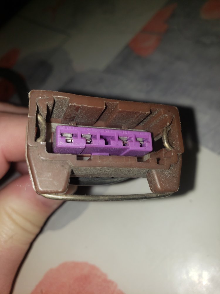

Afin d'en avoir le cœur net, il faut que je trouve de moyen de forcer la pompe en direct, sur le connecteur en sortie de réservoir il y a 4 pinoches je pense 2 pour la jauge à essence et 2 pour l'alimentation de la pompe, je n'ai pas envie de faire de bêtises. l'idéal serait un bout de faisceau avec le connecteur qui va bien (comme grostoto indiquait peut être forcer à 20V et voir ce qui se passe).
Ou sinon je pensais que le mieux est d'enlever le relai et faire un shunt pour forcer le 12V.
Une fois ça confirmé, si c'est la pompe qui est HS il y a plus qu'à! 250 000 km c'est peut être normal.
Avec les différentes sécurités c'est peut être ailleurs qu'est le problème.
Après je réfléchi à mettre un jerricane avec une pompe et un tuyau en volant pour rentrer chez moi tranquillement par la nationale , ce sera peut être plus facile de réparer à la maison.

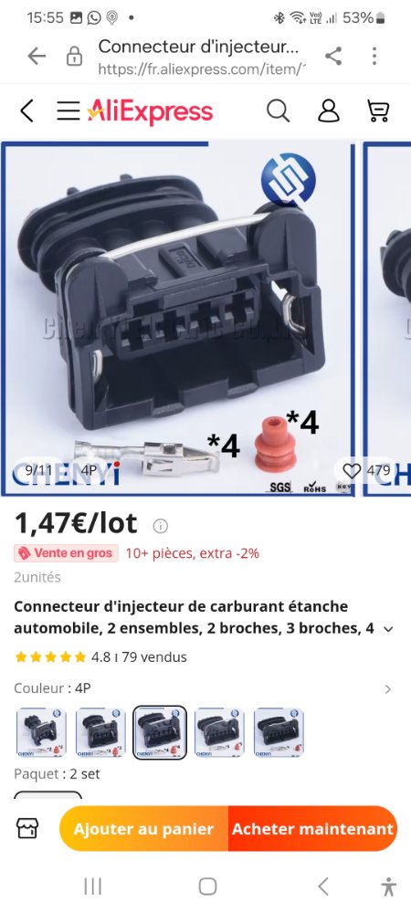

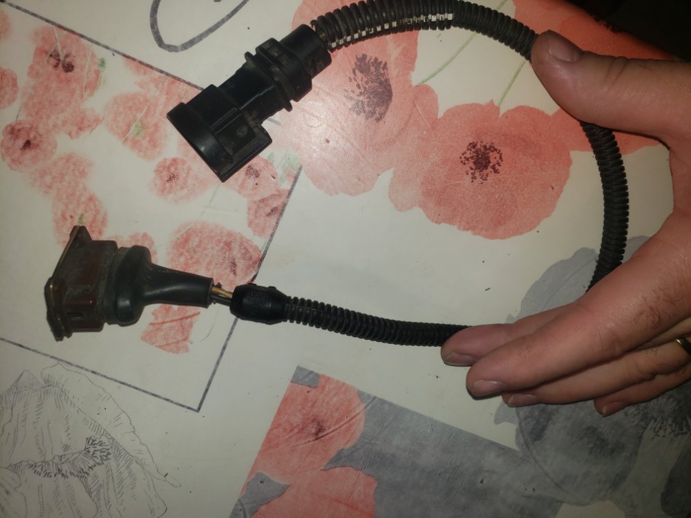

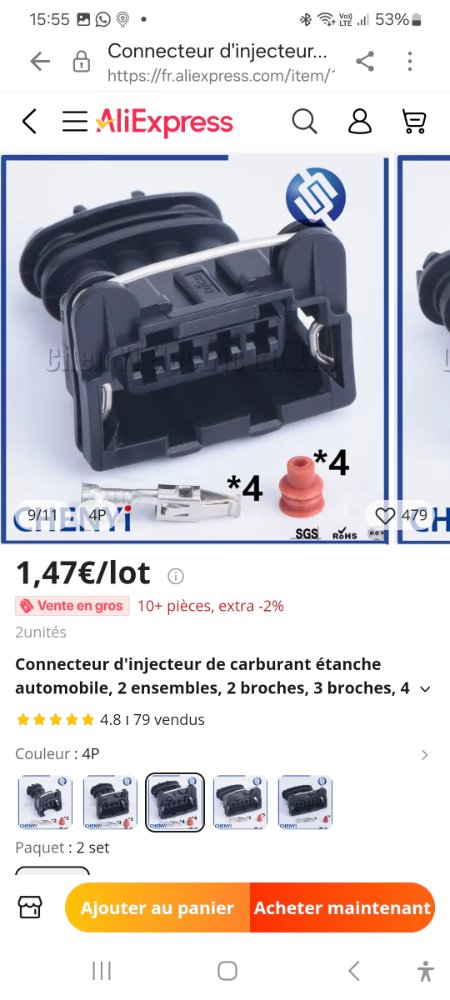

On dirait que le connecteur ressemble à ça : https://fr.aliexpress.com/item/10050059 ... ry_from%3A
Je pensais qu'il y avait 4 pinoches mais visiblement il y en a encore plus.

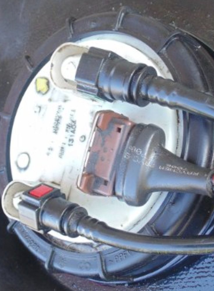

Je regardais les photos de réservoir sur le groupe et je suis tombé sur ce réservoir. Ce qui me fait dire que le connecteur ressemblerait plus à ça.Ph_Espace3 a écrit : 11 févr. 2025, 15:08
Afin d'en avoir le cœur net, il faut que je trouve de moyen de forcer la pompe en direct, sur le connecteur en sortie de réservoir il y a 4 pinoches je pense 2 pour la jauge à essence et 2 pour l'alimentation de la pompe, je n'ai pas envie de faire de bêtises. l'idéal serait un bout de faisceau avec le connecteur.

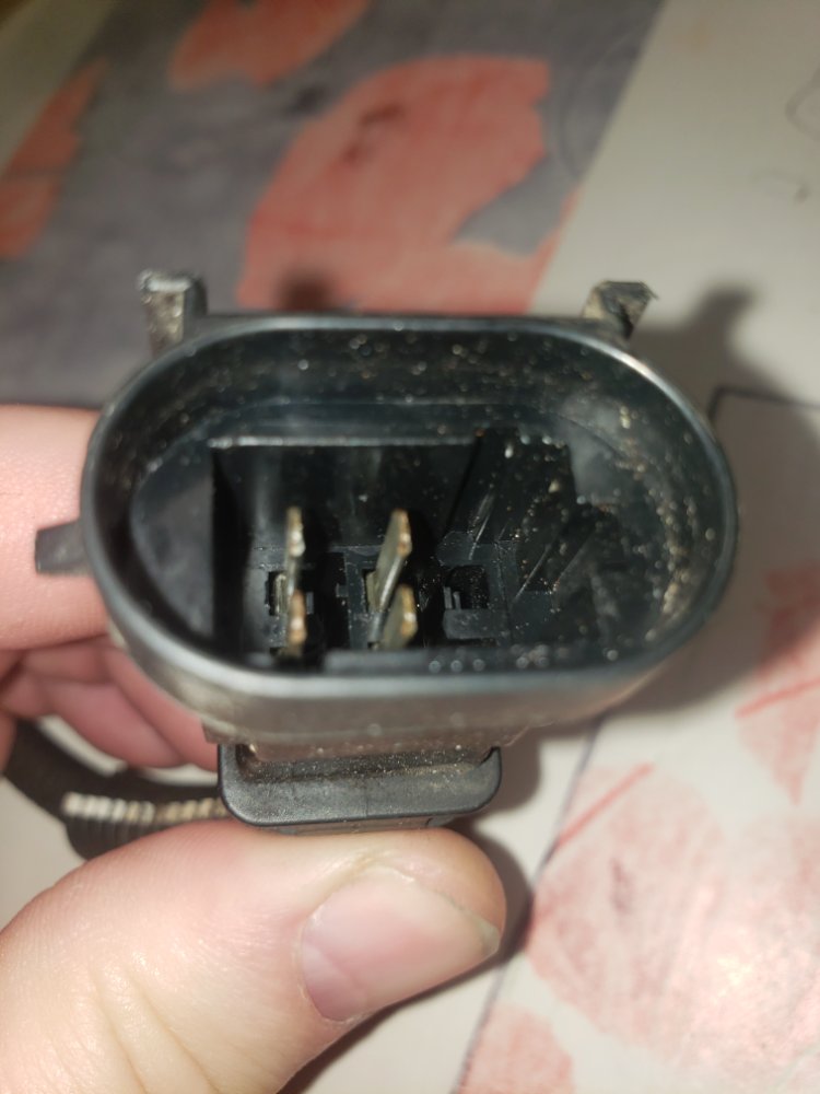

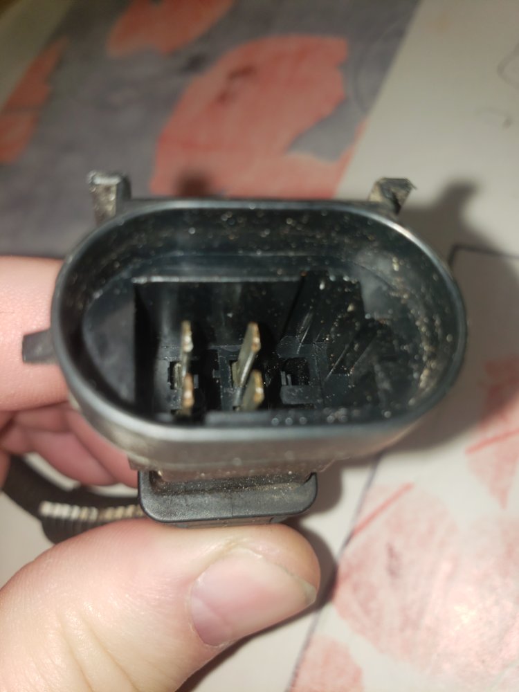

Yves78, il y a un connecteur sur F4R proche du filtre à carburant il ne ressemble pas à celui de ta photoyves78 a écrit : 11 févr. 2025, 16:07Je regardais les photos de réservoir sur le groupe et je suis tombé sur ce réservoir. Ce qui me fait dire que le connecteur ressemblerait plus à ça.Ph_Espace3 a écrit : 11 févr. 2025, 15:08

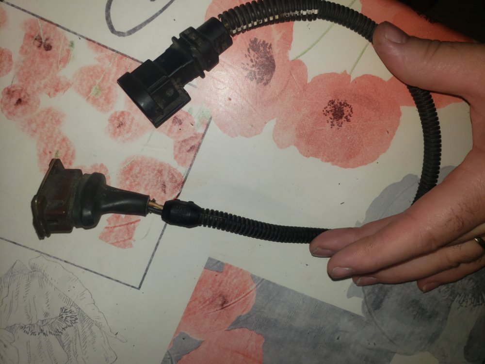

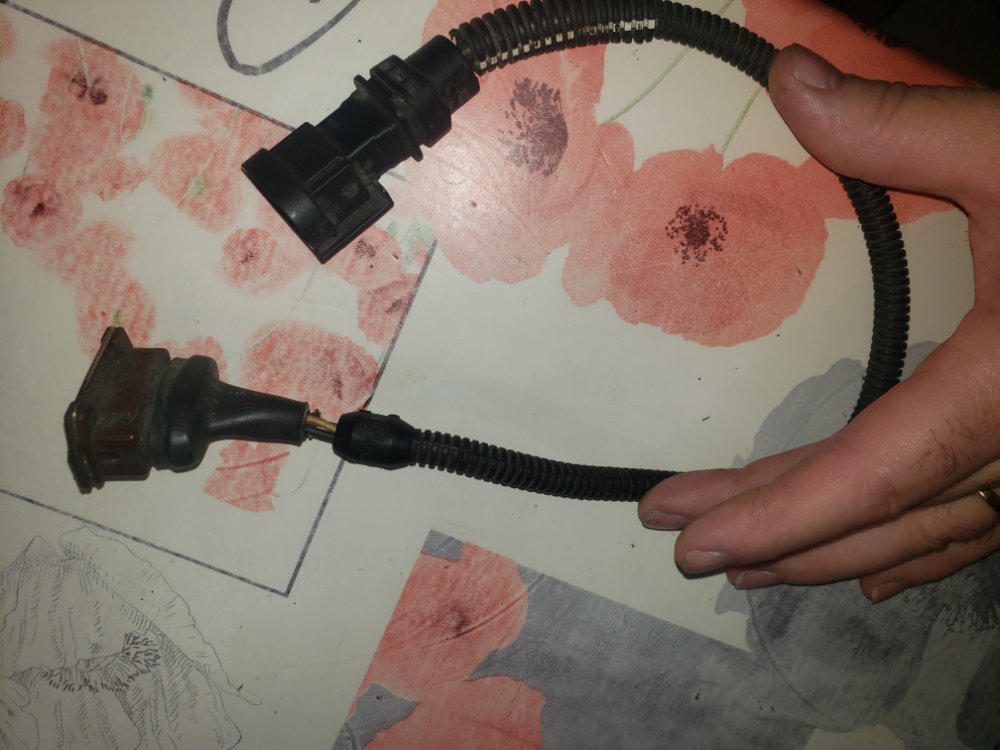

Hello,
Voici une photo de la fiche qui alimente la pompe à essence.
Ça permet de faire une rallonge pour tester.
Je l'avais fais sur mon V6.

bonjour,
merci chtimi73 pour les photos, c'est bien ce que j'ai sur ma voiture, je viens de recevoir le connecteur femelle qui semble correspondre, maintenant il ne faut pas se planter entre l'alimentation de la pompe et la sonde.
Je vous tiens informé de la suite, je pense aller revoir ma voiture d'ici 10 jours pour essayer d'avancer sur le dépannage...

Re: F4R : problème de démarrage, pas d'amorçage de la pompe à essence

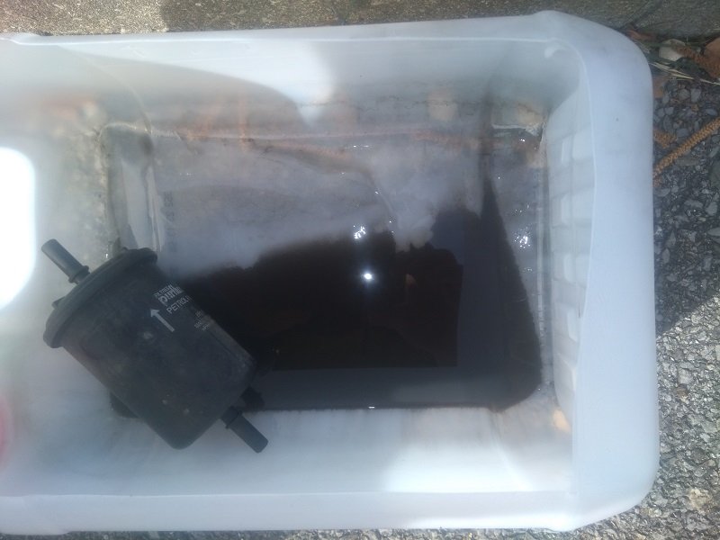

alors changement du filtre à essence,
recharge batterie,
et rien...
puis j'ai ouvert le bouchon de réservoir ça a fait glouglou et.... à la mise du contact le ziiiiiit de la pompe s'est fait entendre.
j'ai pu démarrer la voiture et la laisser tourner 10 minutes, la déplacer un peu.
j'ai fait quelques essais de démarrage, tout était ok mais à un moment elle n'a plus voulu démarrer, c'est là que je me suis dit que je n'aurais pas du chercher et rentrer direct sans caller!!!
J'ai aussi vérifié la connectique, la pompe est sur les pinoches du milieu du connecteur, le 12V arrive bien pendant 2 secondes à la mise de contact!

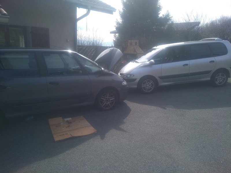

une petite photo des voitures (en contrejour) :
recharge batterie,
et rien...

Drôle de couleur t'on essence!
Les injecteurs on pris chère peut-être.
Le bouchon ne met plus a l'air libre enlève le.

en effet ce qui sortait de l'entrée du filtre n'est pas super comme une poussière noire dans l'essence, j'espère que le filtre a fait son travail et n'a rien laissé passer du coté circuit d'injection.
comme j'expliquais plus haut je ne l'avais jamais changé sur cette voiture, donc il date un peu
pour le bouchon j'espérais pouvoir rentrer avec le bouchon ouvert hier mais non
Bonsoir Pilou29, oui en effet c'est bien ce qui doit se passer dans le mode nominal ça a fonctionné un peu hier puis plus rien au moment de la mise du contact.
Maintenant il faut déposer le réservoir surement le nettoyer et je pense changer la pompe, je voulais rentrer chez moi avec la voiture pour faire le travail, j'ai presque 200km à faire pour rentrer.
Après la question c'est la pompe était elle en fin de vie à 250 000km c'est peut être normal ou c'est plutôt un fond de cuve qui fait que ça déconne?
