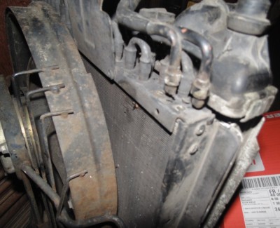

Pas connaisseur de cette particularité j'ai dans l'idée de ne pas remonter la courroie de clim car j'ai vu que 2 petits tuyaux sont desserti sur le coté en haut du radiateur peut-être d'autres decouvertes et fastidieux et coûteux de la remettre en fonction ? cette clim qui comprend des trucs que j’ignore (quelle bonne idée cette poulie courroie clim derrière le pignon sortie vilo pour la distri!!!!) Merci pour l'aide encore un moment afin de parfaire ma connaissance de ce nouveau vaisseau la rta est un peu juste.

Sur mon I ph2, c'est celle de le DA il me semble, qui passe derrière la distri, du coup, pas faite vu que je ne l'avais pas, malgré un etat bof.
