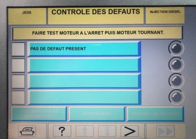

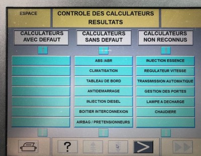

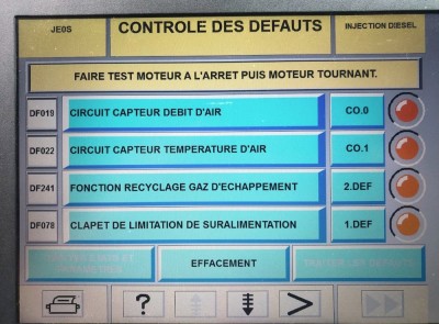

Bonsoir à tous,
Désolé de ne pas avoir donné de nouvelles plus tôt, des soucis de santé
m'ont complètement fait lâcher prise sur mon problème de turbo et autres… Bref, je reprends l’affaire.
Un ami est venu me prêter main forte ce week-end et suite à un résultat en « sapin de noël » après le passage de la CanClip, nous avons procédé au remplacement des pièces suivantes :
– Débitmètre de masse d’air : l’ancien de fonctionnait plus
– Capteur de pression de suralimentation : complètement HS celui-ci, même plus étanche
– Electrovanne pneumatique de commande de turbo : suite au contrôle des tuyaux, elle est tombée en décrépitude

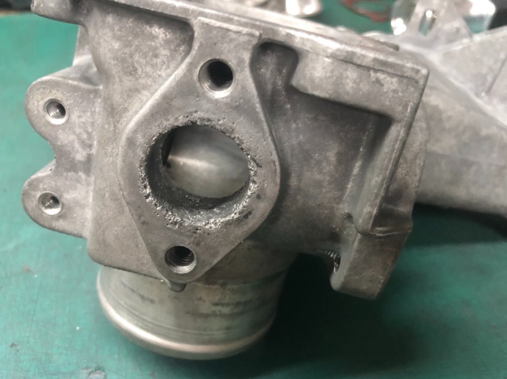

Avec le défaut DF241, j’ai donc démonté la vanne EGR, elle était complètement encrassée.
Il y avait aussi pas mal de crasse accumulé dans le boitier. J’ai aussi enlevé l’opercule mis il y a des années, de toute façon il était percé…
Bon, une fois tout remonté, nous avons refait un test moteur arrêté et j’ai enfin pu effacer tous les défauts en orange clignotant :
Ensuite, un second test moteur tournant, et là plus aucune erreur :
Le moteur démarre et tourne maintenant tout à fait normalement.
Et je n’ai plus non plus le voyant d’injection qui apparaît.
Mais toujours pas de turbo !
Bon, je commence à avoir un doute quant à bon état de fonctionnement.
Il y avait quand même beaucoup de limaille qui en est sorti quand je l’ai reçu du fournisseur :
Après avoir procédé à un "rinçage" préventif du turbo avec de l'huile moteur propre (Castrol Magnatec 5W40 C3) sept fois de suite, j'ai eu la surprise de voir des petits morceaux de limaille de fer, résidus de taraudage précédent, sortir du circuit.
Comment savoir si ce turbo fonctionne ou pas finalement ?
Il n'y a pas de connecteur de test dessus, la CanClip l'ignore.
Pour l'instant, ça roule. Je m'en sert très peu, uniquement pour faire quelques courses en ville, sans tirer sur les rapports, mais bon, c'est pas une solution sur le long terme.
Merci d'avance pour vos conseils.
