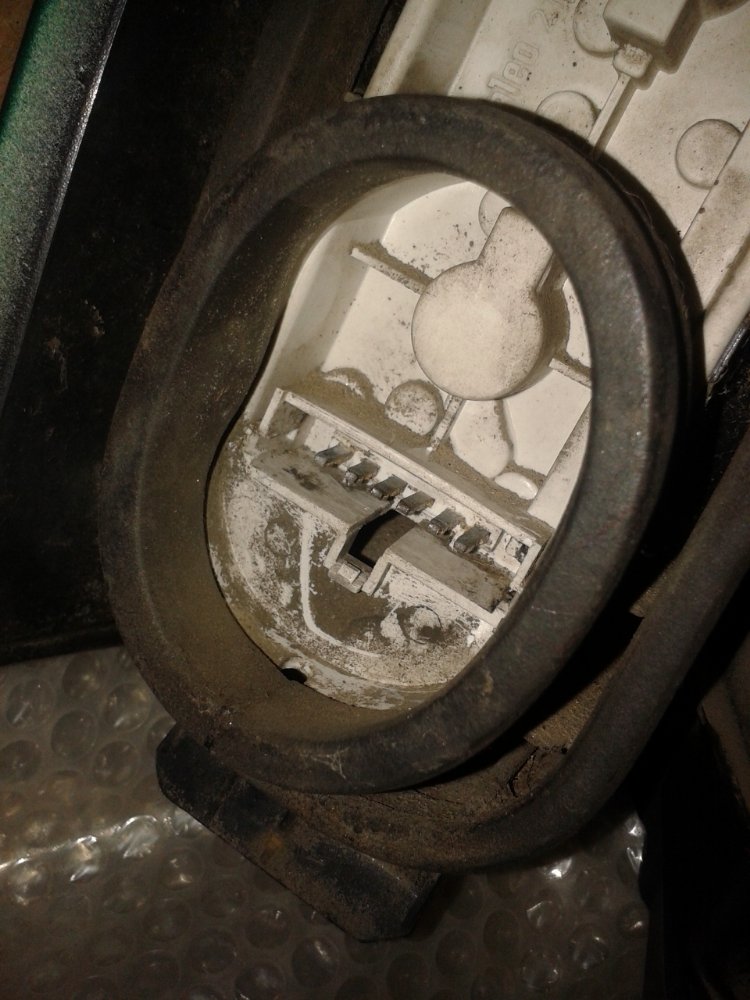

Hello à Tous ! Mon vieil Espace me joue encore un tour Electrique ...
cette fois , c'est le clignotant ARD qui fait des siennes : fonctionnement normal , puis à fond , et revient à la normale . Il fait ce qu'il veut en fait ! J'ai découvert hier soir que l'engagement de la marche AR l'excite pour le faire partir en rafale de mitraillette ... Je pense à un prb de masse . Vos avis ? comment le résoudre sur un véhicule composite verre/PET ? je n'arrive même pas à enlever la connectique du faisceau sur la console support des ampoules, j'ai peur de la casser ...comment cela s'enlève ? photos? Merci ! Bon we!
- Messages : 8808
Re: Feux AR D qui s'affolent ....
oui pb de masse.
il faut tirer une masse directement de la caisse à la platine.
oui pb de masse.

pour débrancher le connecteur du phare, il y a une languette en bas du connecteur (quand il est branché).
Il faut appuyer sur cette languette pour déverrouiller le connecteur de la platine.
Possible que tu puisses prendre une masse pas trop loin, faut tester derrière les vis de fixation des phares par exemple.
Ou carrément sous la voiture dans un des trous du chassis...ou à l'intérieur en tirant un fil derrière la garniture et le relier sur une des vis d'enjoliveur des anneaux de fixation des sièges ?
Sur la doc il semble y avoir une masse notée MF côté ARD. Mais je n'arrive pas à voir si elle est sous la voiture, ou derrière la garniture du coffre.
Tu peux en plus passer un petit coup de papier abrasif fin sur les contacts du connecteur + ampoules... ça ne fera pas de mal.

Merci à chacun ! je regarde cela demain et vous tiens informé . Sigma ; si précision endroit de cette masse à ARD je suis preneur ..... en récupérant une "bonne" masse , je la soude direct sur la masse du connecteur ? en bas du connecteur , j'ai bien une petite languette mais qd je la pousse à l'extérieur , çà coince tjrs ...WD40 ?

c'est souvent le connecteur qui pose pb, donc il faut by-pass le connecteur, souder directement sur la platine la masse.

En fait il y a un ergot male côté platine, la languette côté connecteur doit être plaquée contre le connecteur pour se déverrouiller.
Faut pas la tirer vers l'extérieur à mon avis. La masse côté faisceau arrive par le fil noir en position 5 du connecteur (phare ARG).
L'idée c'est de couper ce fil, pas à raz du connecteur, pour lui souder un autre fil qui va être relié directement à une masse chassis.
ou alors de faire la technique de grostoto: repérer où est la masse depuis la pin5 connecteur et souder directement le nouveau fil sur la ferraille de la platine.
Je n'ai pas le détail de la position du point de masse côté ARD, je pense que c'est pour le système d'amortisseur à boudins d'air... probablement masse du compresseur.
Du coup ça doit être dans la zone ARD mais où ???
Jette un oeil derrière la garniture de coffre de ce côté là, à tout hasard.
Sinon comme je le disais, peut être que le plus simple c'est d'aller se prendre au niveau d'une vis d'enjoliveur plastique entre les anneaux de fixation des sièges. Passer le fil sous l'isolant du coffre...

Hello ! çà y est Mission Accomplie !! Le + difficile a été de sortir ce put... de faisceau même en bidouillant cet ergot ! En fait , tout était super crados...(35ans de service et 550.000kms au compteur ...d'ailleurs passée récemment en Collection !!!) . Tout nettoyé; dégraissé ; les contacts avec un papier abrasif léger , air comprimé , pulvérisation bombe contact électronique et remontage. Tout refonctionne normalement et impec ! j'ai même installé le 2°feu de brouillard ARD . J'ai testé la Masse ou - ; c'est bien le position 5 ; elle est bien partout (contrôleur ) . A vérifier dans le temps mais pas de masse supplémentaire actuellement ! . Merci à ts les 2 pour votre dispo et conseils ! A+

super pour les phares!
l'encroûtage des connexions... un classique!

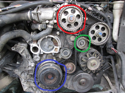

Le truc est dans le boitier alu au dessus de la pompe à eau, à gauche de la poulie AAC (qui est en rouge sur cette image): Ouverture à 81°C quand tout va bien...

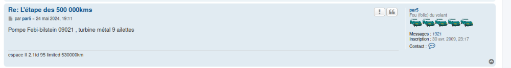

Et pour la pompe à eau, Par5 avait donné une référence de pompe qui a de meilleures performances que les autres.
