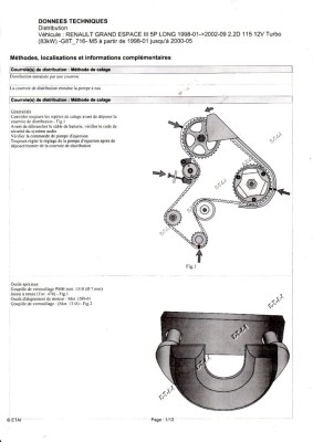

J'ai enfin réussi à mettre la pige au vilebrequin ! Dans cette position mon repère sur la poulie de vilebrequin est en bas mais légèrement sur la gauche. Je suis allé voir un garagiste qui avec la carte grise de l'Espace m'a imprimé ce schéma de calage. Avec ce schéma j'ai pu faire coïncider les 3 repères de ma courroie neuve de chez Oscaro avec les 3 repères des 3 pignons comme sur le schéma. Après avoir fait 2 tours moteur les repères des pignons ne correspondaient plus avec les repères fixes. Par contre, après 4 tours moteur tout s'est aligné parfaitement, sauf les repères de la courroie (ce qui est normal).
Qu'en pensez-vous ? pour le moment je n'ai pas fait tourné au démarreur.

Attention, bien souvent sur les manuels, la représentation de la distribution est moteur droit car moteur démonté. Sur le véhicule le moteur est incliné, le repère vilebrequin ne sera pas à la vertical lorsqu'il est pigé.
