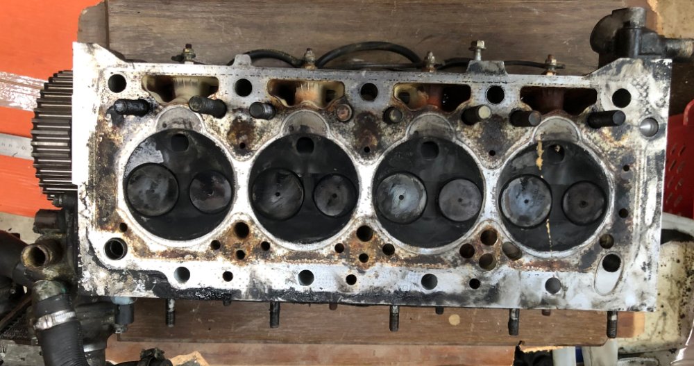

Vu l'état, ça demande un petit surfaçage a mon avis.
- Messages : 1662
Re: pare-brise+PMH +suite refection
Comment peut-on faire sur ce genre de culasse où les préchambres dépassent un peu?

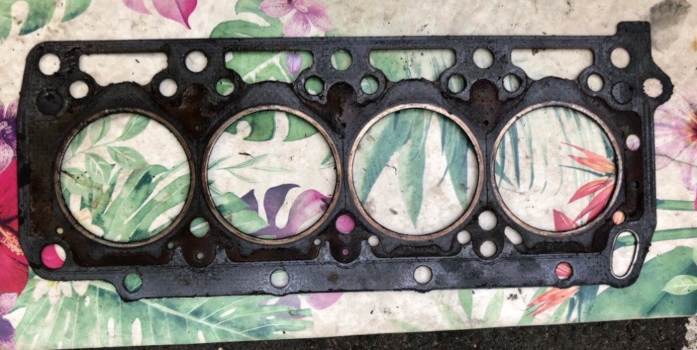

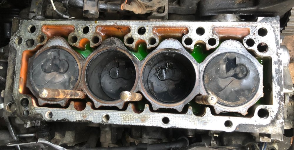

Je ne vois pas d'anomalies flagrantes sur la culasse , le bloc ou le joint.
Une fissure peut être ?
à rechercher sur la culasse ou même dans une chemise

La culasse est au contrôle!

Pouvez m dire a quoi correspond les différentes appellation des culasses:
moi c'est: J8S 4 610

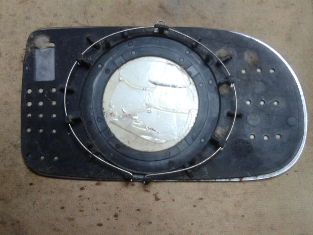

Et si vous connaissez le protocole pour remonter le ressort de la glace dans le rétroviseur c'est ardu ou suis pas assez perspicace enfin bref j'ai pas trouver.
- Messages : 1662
dans ta liste il y a les culasses pour les différentes versions du J8S en atmo et turbo.
Sur les premières versions les injecteurs étaient bridés, alors que sur les culasses plus récentes ils sont vissés.
edit: j'ai un doute sur leur liste générale tout de même car les puissances annoncées sont uniquement celles des versions turbo (et en version "normale" pas géo variable).
Mais possible qu'ils aient fait une erreur.
Si tu lis 610 sur ta plaque moteur, c'est bien ça qu'il faut choisir, et en version turbo.
Tu envisages un remplacement du coup?
As-tu eu un retour du mécano qui la contrôle?

Oui retour morte la culasse
Et le miroir du retro?

je pensais que tu parlais du ressort d'articulation du rétro..
Pour le miroir c'est simple:
on le positionne côté support de miroir en premier, puis on présente le miroir dans le rétro bien en face et "clic" ça se plante côté rétro.
Voilà le montage derrière le miroir côté conducteur:
Je trouve que c'est plus délicat à déposer qu'à reposer.
Lors de ma première dépose j'ai un peu forcé sous le miroir pour décrocher le ressort, et bam miroir pété
Tu as eu des détails sur la "mort" de ta culasse?
C'est toujours intéressant d'avoir ce retour si c'est possible...

Le contrôleur :la culasse des micro bulles on vois pas ou!
Ok pour le miroir c'est ce que j'ai fait bon je renouvelle la procédure merci.
