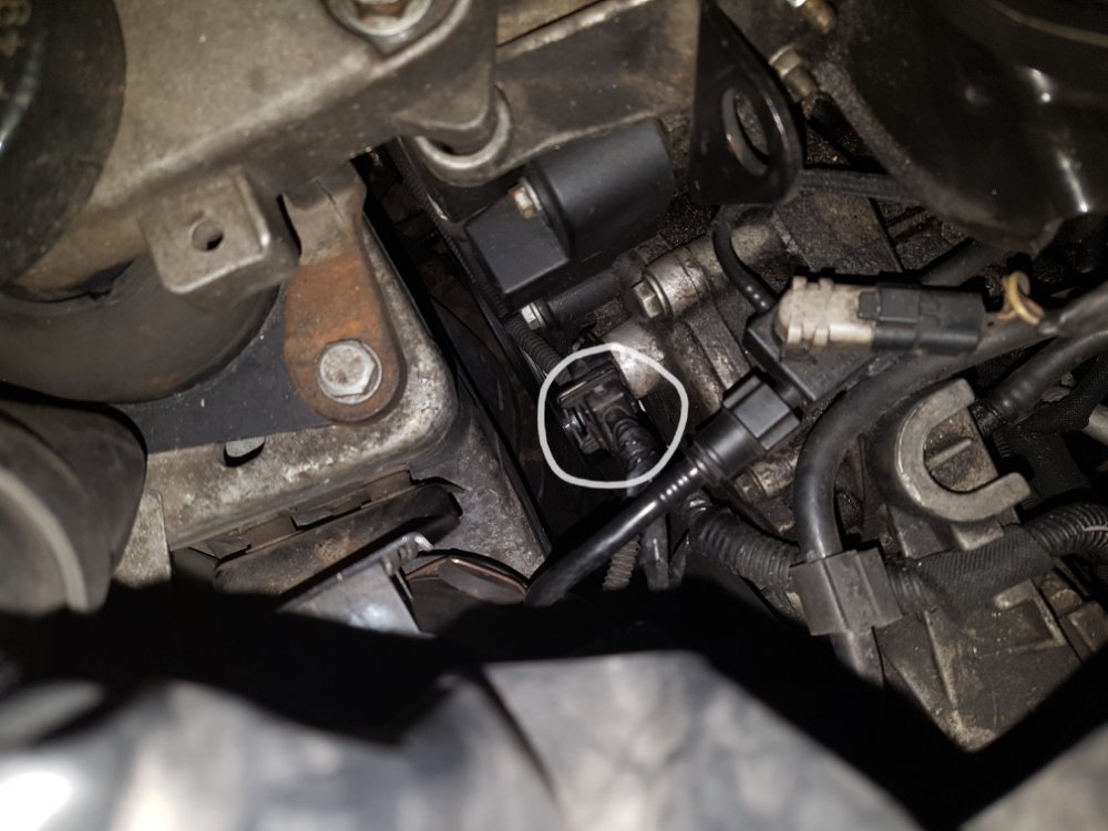

Capteur PMH ou capteur de référence, c'est du classique et aucune remontée de défaut.
J'ai fini par souder les fils sur les deux capteurs et mettre des prises étanches vissées déportée pour ne plus subir les vibrations moteur.
Et depuis tout va bien !

J'ai nettoyer mais rien de plus toujours pas de toussotement je ne voudrai pas trop insister pour ne pas cramer ma pompe.
J'ai essayer de remplacer le pmh par celui de mon donneur mais j'arrive pas a le sortir.
Le capteur référence c'est bien celui d'arbre a cames?
Il a t'il une personne pour diag dans ma région.

Cela ne m'étonne pas que tu as du mal à le sortir. Quand j'ai démonté le mien pour remplacer le fil du capteur (remplacé par du fil blindé) jusqu'à la connectique que j'ai remonté jusqu'au bocal. J'ai râlé comme pas possible et tout en ayant une fosse donc le capteur pratiquement devant moi. Crois moi que si c'était sur une des voitures que j'ai validé le process montage, ça aurait été un gros point bloquant. Sauf que ce montage est validé par l'usine moteur (Cléon pour ne pas les citer) et non l'usine véhicule qui vient juste connecter le capteur. Ils ont du faire un outil de montage.Ancien a écrit : 12 juil. 2025, 10:36 Merci Yves 78 de m'assister.
Bref après faut se débrouiller.
Pour le sortir il faut appuyer sur l'épingle métallique et seulement après tu tires sur le capteur.
Le pire c'est de pouvoir le remettre et pour ça il faut centrer les deux trous de l'épingle sur le trou du carter en appuyant sur l'épingle (ressort). Si ils ne sont pas coaxial tu ne pourras pas faire traverser le capteur (épingle/carter cylindres/épingle).
Oui, je suis d'accord une connerie mais c'est moins cher à la fonction ...
Enfin oui généralement on le trouve sur l'arbre à cames du fait qu'un arbre à cames tourne à demie vitesse vilebrequin, il est possible de mettre les quatre bossages dessus pour donner le top suivant le piston en position combustion.
Mais sur DCI, le capteur de référence se trouve au niveau du pignon de la pompe haute pression plus exactement à cet endroit (cercle blanc).
On l'appelle capteur de référence car il ne prend en compte qu'un seul point mort haut celui du premier cylindre. Les autres sont donnés par le calculateur en valeur angulaire en tenant compte de l'ordre (1/3/4/2) et du régime moteur (PMH) vitesse angulaire.

Attention au joint torique quand tu enlèves le capteur.
Changer le capteur ne résoudra peut-être que la moitié du problème, la connectique est aussi problématique. J'ai changé aussi le connecteur.
Pour être plus précis. J'ai acheté le même connecteur femelle 3 voies mais aussi le connecteur mâle. J'ai enlevé le connecteur d'origine (attention, pas très loin il y a une diode) et rallongé le câblage de façon à pouvoir débarquer le connecteur sur le support moteur. J'ai remis un connecteur femelle côté câblage (comme à l'origine). Sur le capteur, j'ai soudé une petite rallonge de fils de façon à pouvoir connecter avec le câblage moteur sur le support moteur. Du côté capteur, la connectique est mâle.
Pourquoi ce montage, le capteur de référence utilisé n'est pas celui du véhicule d'origine mais un autre récupéré dans une casse auto. Si un autre problème apparaît avec ce nouveau capteur, je peux toujours revenir à l'ancien branchement. Dans le véhicule j'ai toujours le capteur d'origine et une clé de 10.

On m'a suggérer aussi le "clapet"me souviens pas du thermes exacte sur la pompe injection: dite moi comment le contrôler.
Je trouve pas de garage pour voir cette panne et chez renault je crains qu'il me change trop de pièces annexes.
