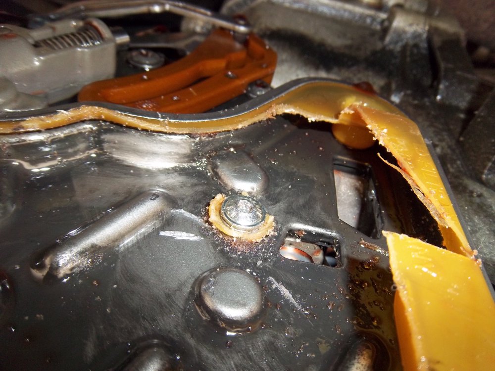

Chose faite, non sans difficultés (j'ai une partie de l'outillage ici, et l'autre sur le chantier de la maison, et évidemment.......
Mais c'est fait, avec l'outil multifonctions idéal dans ces cas-là, pour dézinguer une crépine.
Bien sûr, j'ai pris une bonne douche de DII, bien sali le sol en même temps !

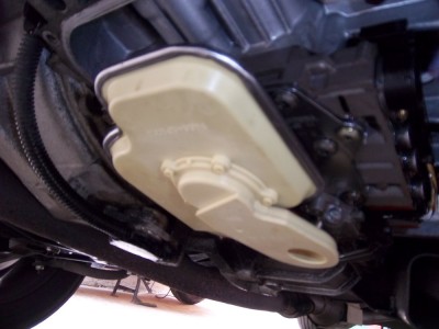

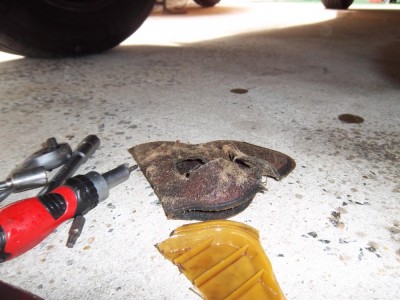

J'ai eu cette fichue vis, en insérant en force un embout carré, et ai pu remplacer la crépine, dont le filtre n'était pas trop chargé, du moins à mon sens.
Plein d'huile fait (Renaultmatic DII), niveau et hop, fin des hostilités. Mon dos se rappelle à mon bon souvenir !

- Destruction de la crépine
- L'état du filtre...
- La vis du délit...
- Crépine sortie
- La nouvelle en place !!!
