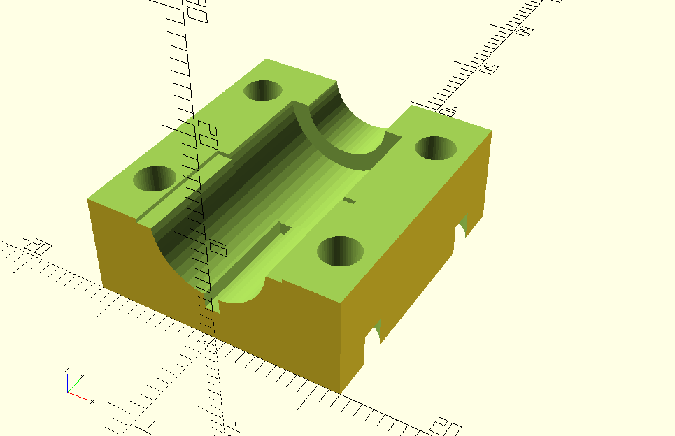

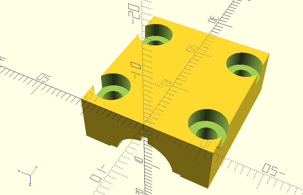

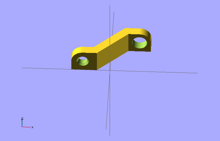

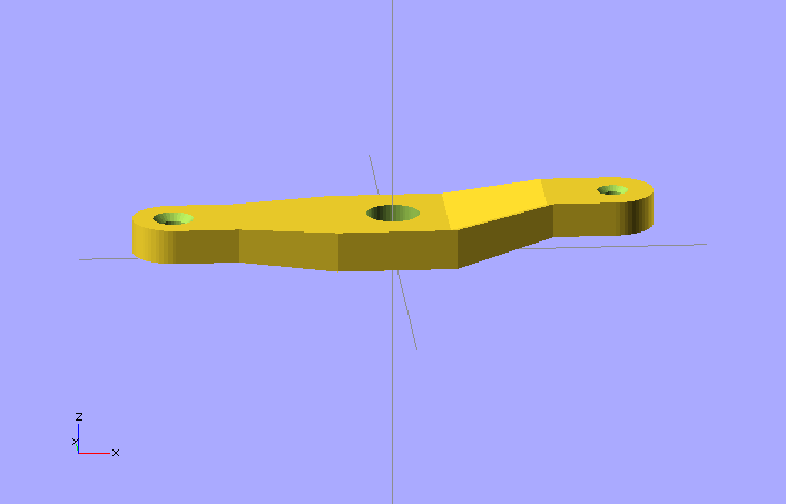

Quelques pièces que j'ai modélisées: Cordialement.

À titre d'information, sur mon imprimante 3D, qui est un appareil fabriqué il y a plus de dix ans, avec un filament de 2.85mm, l'impression du fichier de Thingiverse consomme environ 45cm de fil soit 4 grammes de plastique et dure moins de 20 minutes.
