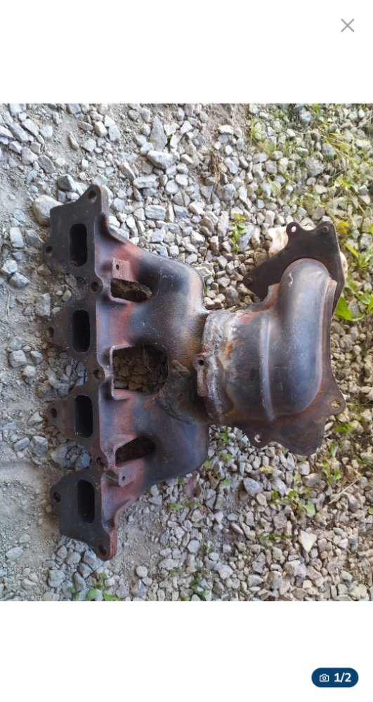

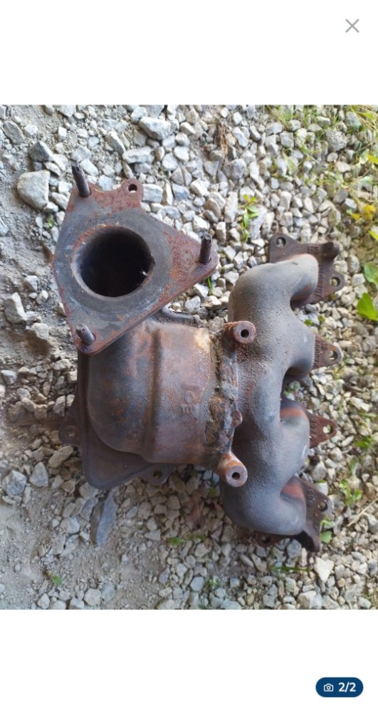

Bonjour à tous.
J'ai trouvé un collecteur d'échappement d'occasion en vente pour 200€.
C'est un collecteur qui a été ressoudé.
Si cela vous intéresse....
