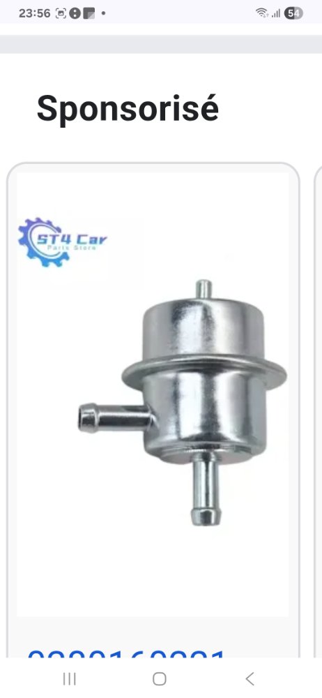

Je trouve des regulateur de pression sur Aliexpress.
C est bien un 2,5 bars qu il me faut ?

est-ce que ce truc correspond à la référence que tu cherches?
https://www.auto-doc.fr/ridex/8120660
Ref OEM 7700706876
https://partsouq.com/en/catalog/genuine ... id=4343&q=

C est ça que je veux
Non y a pas chez Oscaro vous confirmez 2,5 bars ?

OK du coup la ref OEM serait plutôt 7700727766
Comme pour pas mal d'autres pièces effectivement c'est: "pas disponible".
Je la trouve comme toi en Chine et à un prix bien plus humain que celui annoncé sur les sites Fr et De classiques:
https://fr.aliexpress.com/item/1005005069374566.html
La version Ali est tout de même donnée comme compatible avec cette ref OEM.
Alors comme les industriels EU ne veulent plus bosser, à mon avis faut pas trop se poser de questions.

Bonjour a tous ,
J ai recu le régulateur de pression chinois livré par un facteur...chinois ..!?!
J ai monté la pièces sur l espace, apparemment c est bien lui qui était la cause de mes soucis, bon je n' ai pas encore roulé , il fait vraiment trop chaud.
