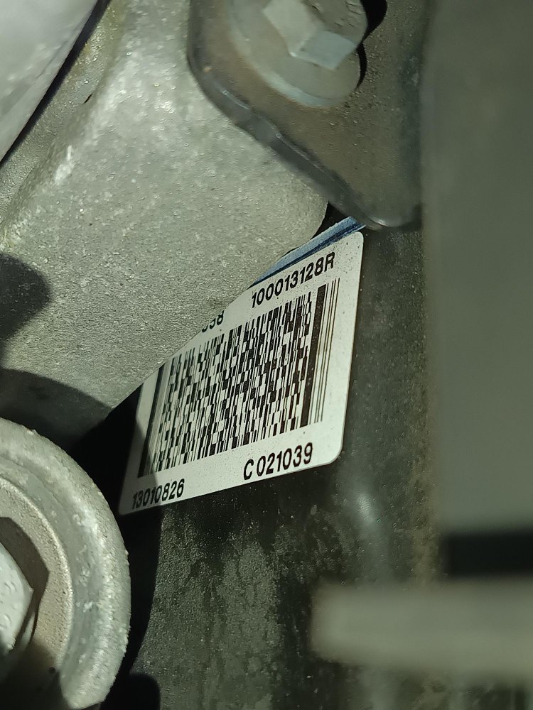

pour aller plus loin il faudrait ton code moteur, une petite visite à la concession avec ta carte grise pour avoir l'info sinon tu peut déjà faire une inspection en regardant sur le côté passager de ton moteur derrière la pompe à eau, il doit y avoir une étiquette comme celle-ci,
Ici le code que l'on ne voit pas est celui qui nous intéresse [dans le sens de la lecture] en haut à gauche de l'étiquette

Bonjour et merci pour vos réponses instructives. Ça fait du bien de se sentir moins seul
. J'ai bien trouvé l'étiquette. Le code moteur est M9R B 858.

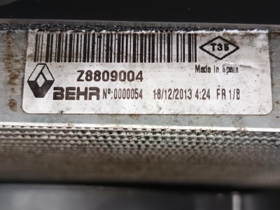

Quant au radiateur de marque BEHR, introuvable sur Internet, pour moi du moins, voici ce qui me semble être le numéro OEM:

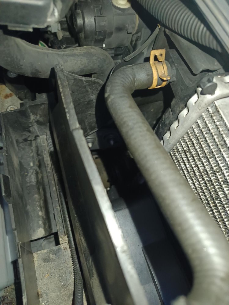

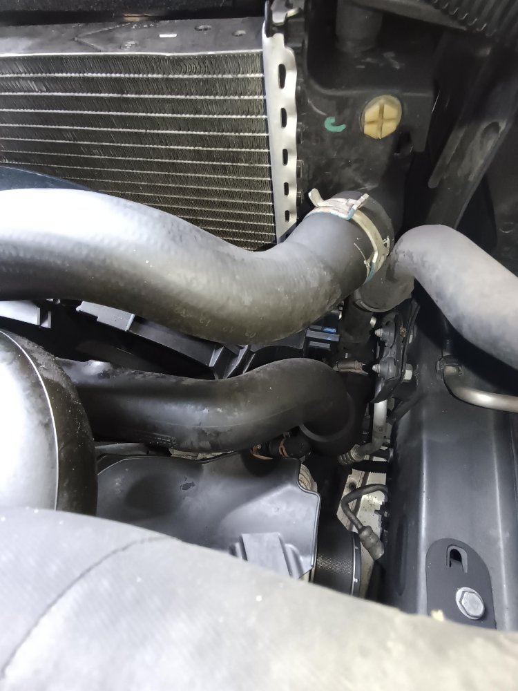

Voici enfin des photos des sorties du radiateur:

voici apparemment les références constructeurs:
214105133r 214103657r 214105133m - OE Numéro

Merci pour la réponse et la recherche mais ça ne ressemble pas à mon radiateur. Les sorties ne sont pas aux mêmes endroits.

Merci pour ces nouvelles pistes. Le radiateur évoqué par Djak ne correspond pas non plus. Quant à la réparation, j'y ai songé d'autant que la fuite doit être minime. J'ai fait 800 km sans remettre de liquide et le niveau n'est descendu dans le bocal que de 2 à 3 cm. Le problème est que je ne vois pas d'où ça vient vraiment et que ça pulvérise le LDR dans tout le compartiment moteur et que ça peut empirer. Et, pour une soudure, il y a ces boîtes à eau en plastique. Je vais tenter de prendre des mesures du radiateur et de mieux repérer les sorties .
