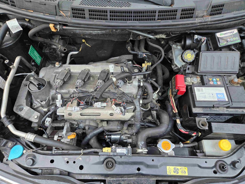

Bonjour a tous
Madame viens de passé son permis de voiture en automatique
elle a flaché sur une Nissan Micra automatique 1.6 essence
elle tournais avec un ralenti stable mais haut 1100 tour
je décide de nettoyer le boitier papillon suite a mes recherches sur google mon ami
je change le joint collecteur d'admission le joint boitier papillon
je fais tout propre
je remonte tout et quand je démarre catastrophe le moteur tourne avec un ralenti qui monte et qui descend
1600 2000
j'ai contrôler pas de prise d'air
du coup je viens vous embêté
je ne sais plus ou chercher
si vous avez des idées je suis preneur
merci a tous

Salut.
Pas de vanne de ralenti que ce moteur ?
- Messages : 8845
Re: nissan micra
quelle année la bestiole ?
papillon motorisé ? si oui, il faut refaire l'apprentissage des positions (aucune idée de comment, parfois c'est automatique, parfois pas).
un tube oublié de rebranché sur le collecteur admission ou le papillon (qui ferait donc une prise d'air) ?
pb de sonde t°eau (à la base) ?

Re: nissan micra
année 2008
boitier papillon motorisé
j'ai lu la manipulation pour l'apprentissage mais pour l'instant ca fonctionne pas
question bête
si un fusible est HS
la question es ce que un fusible HS pourrai faire ca
du coup quand madame prend la voiture pas besoin d'accéléré
elle roule toute seule
question bête

pas de tube durit oublié de connecter ?
je chercherai une prise d'air sur le collecteur.

C’est bien le 1,6 i comme sur les Renault modus,clio ect ect?
- Messages : 8845
Re: nissan micra
normalement non., cest un moteur nissanYacine51350 a écrit : 27 déc. 2025, 22:21 C’est bien le 1,6 i comme sur les Renault modus,clio ect ect?
Yacine51350
- Messages : 275
- Finition : Alcantara
- Localisation : Cormontreuil
Re: nissan micra
Je pensais que oui,j’avais eu le même souci après un nettoyage du papillon tous est rentré dans l ordre sur le 1.2 16v.
Y’a pas une histoire de débitmètre un peu foireux sur le 1.6 nissan qui génère du ralenti très instable ??
@+Yacine.
@+Yacine.

Re: nissan micra
c 'est bien un 1.6 i 110 ch.
mais moteur Nissan
j'ai contrôler les prises d'air (rien vue )
j'ai refait la manipe du réapprentissage
pour l'instant rien de changer
j' ai commander un ohmmètre car le mien après toute ces années a décidé de me quitter snif
je contrôlerai la sonde de température d'eau
suite prochain épisode
mais moteur Nissan

Contrôle aussi le débitmètre au passage…

Re: nissan micra
bonsoir
j'ai commander la sonde de température d'eau
elle arrive demain ou vendredi
en discutant avec un collègue ca lui est arrivé la même chose sur une laguna
a force ont va bien y arrivé
bonne soirée
bonne soirée

Re: nissan micra
bonjour a tous
désoler de ne pas avoir donné des nouvelles plutôt
quelque soucis de santé +les intempéries
dans un premier temps
je vous souhaite a toute et a tous une très bonne année
aujourd'hui j'ai démonter le dessus boitier papillon
collecteur d'admission pour avoir de la place
toute les sondes que j'ai pu voir
ont été démonté et nettoyer au nettoyant frein
la sonde de température d'eau a été changer par une neuve (Bosch)
j'ai trouvé la sonde lambda au niveau du collecteur
elle a été démonter nettoyer
je vais continué certainement demain chercher d'autre sonde
voila pour aujourd'hui
