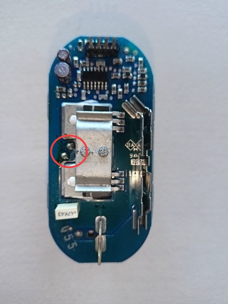

Voici le suspect !
Rien de flagrant sauf peut être cette petite trace de chauffe ici :

Salut, le fait de remplacer les quatre charbons ne permet pas toujours de résoudre le problème. Dans ton cas, il faudrait vérifier si le bobinage des deux rotors est continu. De plus, remplacer les deux modules de puissance pourraient corriger le problème.
Dernier point : tu indiques que ton rotor a un jeu de 3 à 4 mm, c'est également un point critique qui doit être corrigé, soit remplacer le pulseur, soit les paliers.

nagrrra a écrit : 05 juin 2026, 09:05 Salut, le fait de remplacer les quatre charbons ne permet pas toujours de résoudre le problème. Dans ton cas, il faudrait vérifier si le bobinage des deux rotors est continu. De plus, remplacer les deux modules de puissance pourraient corriger le problème.
Ok merci !
La continuité des bobinages est parfaite.

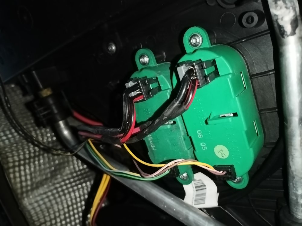

Alexfly a écrit : 05 juin 2026, 15:06Justement j'ai été surpris de voir que le + était sur le file noir et le - sur le file rouge. Normal ?
A priori pas normal... Image

Merci pour la photo !

A première vue tout paraît normal

Les deux petits connecteurs (avec trois fils) n'auraient pas été inversés ?

nagrrra a écrit : 14 juin 2026, 22:55 Les deux petits connecteurs (avec trois fils) n'auraient pas été inversés ?
Je ne pense pas. Le files ne sont pas de la même longueur. Les plus courts vont au connecteur le plus proche et inversement.

:shock: heuuu... :?: bah je déconnecte le module et je mesure la tension au connecteur... :D

Alexfly a écrit : 15 juin 2026, 23:12 :shock: heuuu... :?: bah je déconnecte le module et je mesure la tension au connecteur... :D
:lol: Il y a 2 connecteurs par module...
1 avec 2 "gros" fils : puissance, 1 autre avec 3 "petits" fils : commande
D'où ma question : où as tu mesuré les 1,5 à 5V ? (qui sont plutôt de l'ordre d'une tension de commande)

Raycop a écrit : 16 juin 2026, 08:55
Aaaaaaahh !! :lol: :lol: :lol: PUISSANCE !! :mrgreen:
