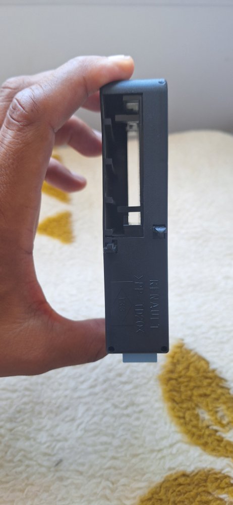

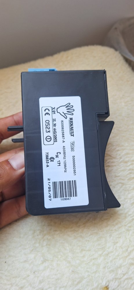

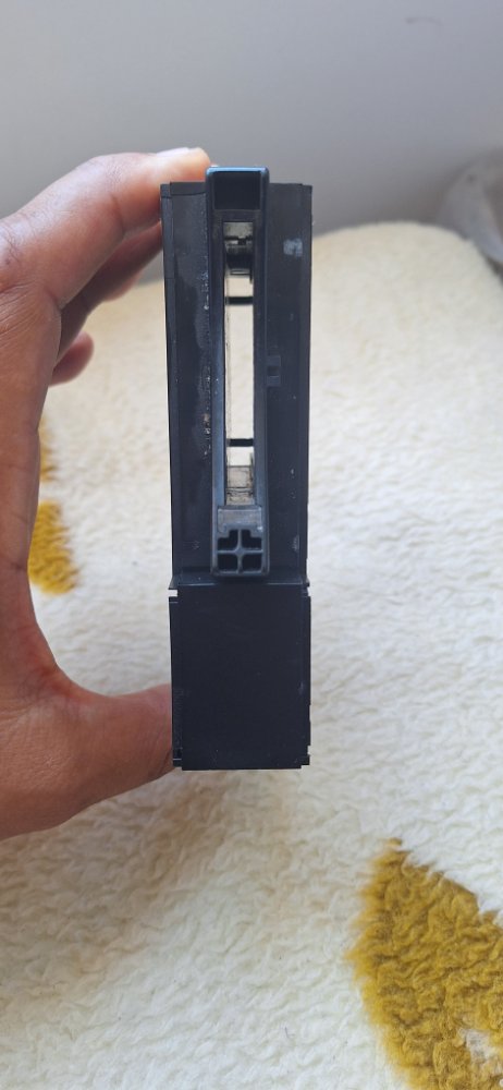

Bonjour, merci pour votre réponse,mais je ne vois pas de quelle languette vous parlez, voici la photo de mon lecteur de carte et je ne vois pas de languette
Messages : 8971
Re: Problème clé et lecteur de carte
Ce sont des mains libres, ce n'est pas le même fonctionnement (le transpondeur est l'antenne) ni le même lecteur de carte spécifique main libre.

mais même main libre, quand on glisse la carte dans le lecteur, le tableau de bord s'allume, du moins c'est le cas sur le mien.
dans la carte il y a ceci
c'est quoi?
pour moi, je pensais justement que c'était le transpondeur, mais franchement pas sûr
Messages : 8971
Si ça c'est un transpondeur
