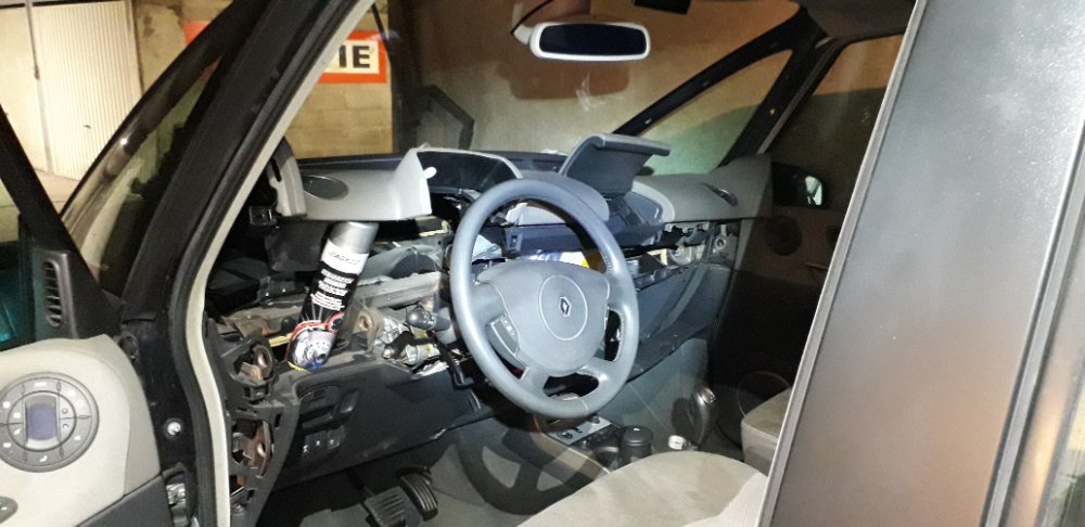

Hello,
Sur Ph1, il faut basculer la planche de bord ... ou bien la déposer !
c'est le mm taf que pour le verrou de colonne.
EBo
