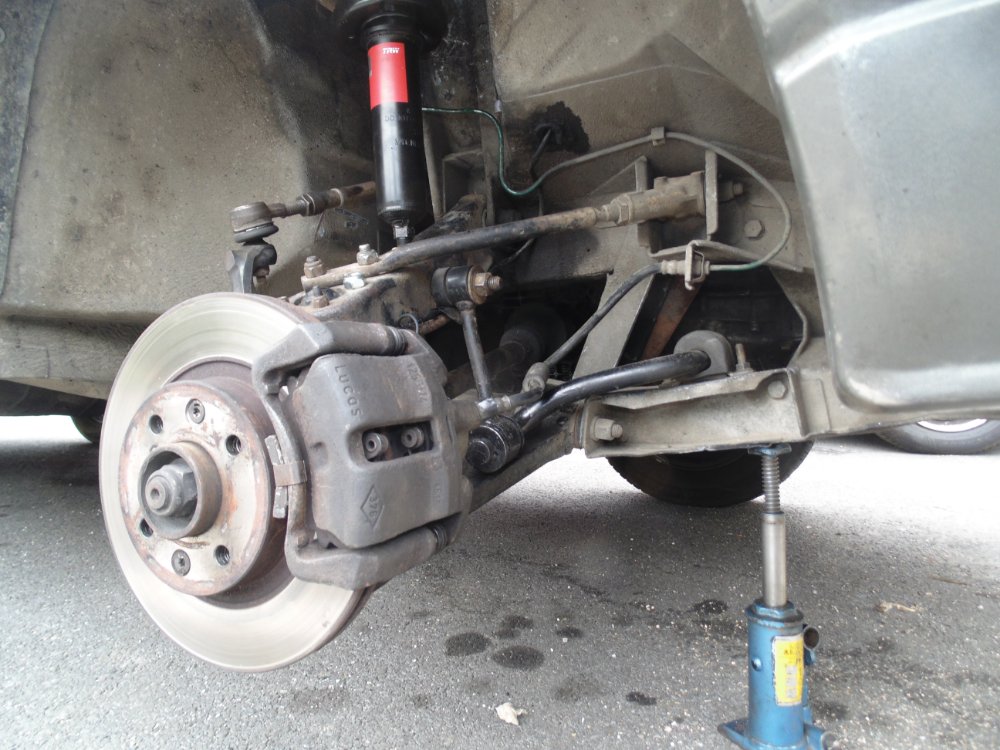

Et j'ai un toc toc conséquent quand je malmène un peu l'auto surtout virage a gauche me demande si ce serais pas la hauteur de la biellette de barre de "roulis"qui toucherer le triangle inférieur dû au réglage du pied d'amortisseur(j'ai remis la même cote mais voila si une" tite" différence de longueur d'amortos neuf)
Mis photo pour préciser ce que je soupçonne car j'ai pas beaucoup de hauteur ça touche presque.
J'ai vérifier les rotules et tirant de chasse silentbloc de la barre antiroulis enfin quasi tout ce que je pense,par contre j'ai pas trop vu le silent-bloc contre le châssis du bras supérieur du pivot mais me semble bien.
Dite moi.
Dite moi.
