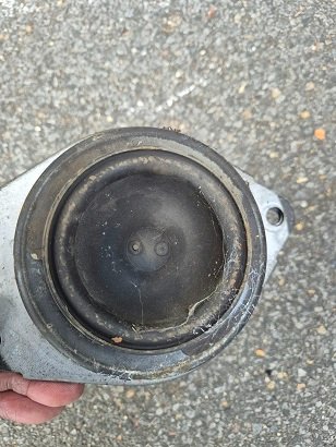

en rentrant de vacances j'entend un claquement coté passager
mais pas en continu
ont déchargent tout le Bazard et le lendemain je cherche
et j'ai trouvé ca
je vous laisse regarder
je suis le deuxième propriétaire et j'ai toute les factures mais jamais de remplacement
donc il a 20 ans
bonne soirée
Messages : 9055
Re: tirant moteur

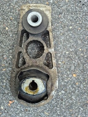

ilndoit y avoir le 'meme' en bas, sous le moteur/boite, à changer aussi.

perso, j'ai fait les 4 en même temps

J'ai pas le souvenir d'un pièce qui ressemble à çà :roll:
C'est sur 2.0 dci ?
gege08
Messages : 2683
Re: tirant moteur
Message non lu par gege08 »
2.0 T d'après le modèle décrit à droite, sur le 2.0 dci le supérieur est différent

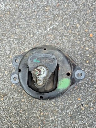

j'ai changer le support moteur en même temps et j'attend celui du bas pour le changer
il restera celui coté batterie a contrôler mais je pense qu'il sera bon a faire

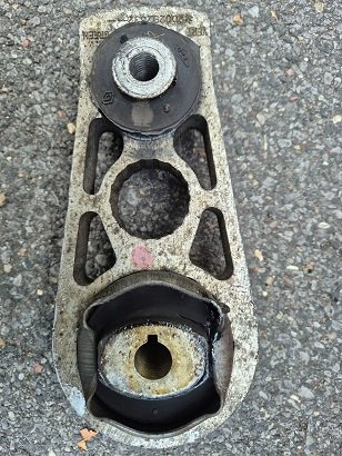

voila celui du bas est changé
le plus long c'est le cache a enlever et a remettre
