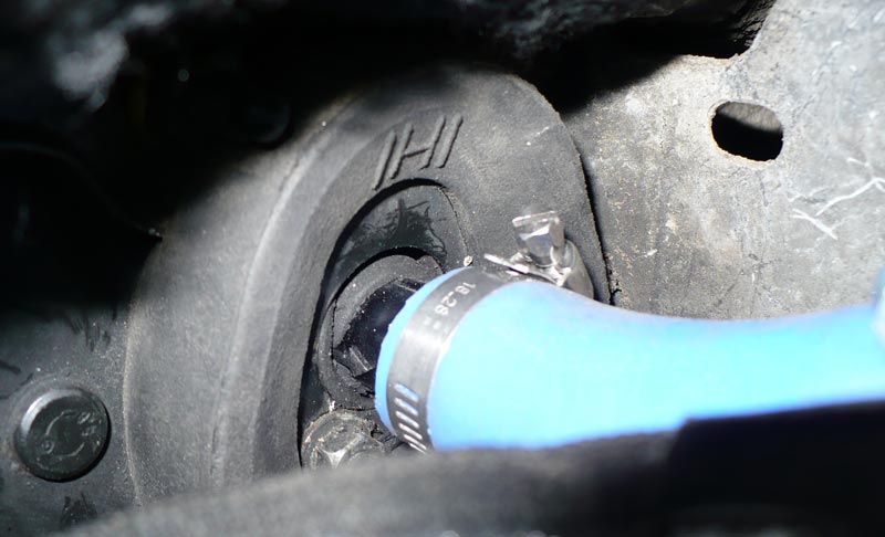

Comme promis les tubulures modifiées pour cause de raccords coté moteur HS
2669
2674 Le tuyau bleu , ce n'est pas du tuyau d'arrosage, c'est de la durit en silicone prévue pour les PL ( merci à DAF Redon pour ce dépannage de durit avec leurs "chutes" )
Ce bout de tuyau bleu qui va venir s'emboiter sur les raccords venant de l'habitacle.
J'ai du recourir à cette méthode car renault ne fournit ces durit 3 voies seules, elle est fournie avec tout le kit de tubulure en métal pour tout l'arrière du moteur (plus de 250 € ...)
Le résultat en place:
2675
2669
2675
Modifié en dernier par pub2n le 02 janv. 2009, 00:12, modifié 3 fois.

Re: Changer seul son aérotherme (radiateur de chauffage)
Pour répondre a la question du début... ( V6 identique ? ) je dit OUI !!.. mais accés moteur different...
Je dirais que de ce coté... il n'y a... aucun accès, à part sortir le moteur !!
vais étudier une solution intermédiaire...
Sinon coté habitacle -> identique...
Les photos du V6 vous en diront plus long...
Coté chauffeur
Coté passager
Vue générale
Coté chauffeur
Coté passager
Vue générale
P..... quel B.....
Coté passager, on peut espérer passer par dessous le véhicule peut être
Coté chauffeur, cela ressemble au bazar du 2.2 DT (virer le vase d'expansion et la boite à eau d'a coté
Ben il faut se dire que le V6 est déposé au moins tous les 5 ans ou 120 000 km, non
