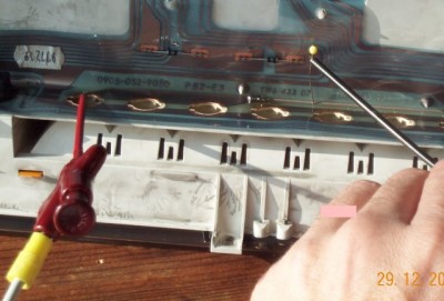

je déterre ce post puisque je viens d'avoir ce problème sur mon bleu
j'ai démonté et ce ne sont pas les ampoules qui sont mortes.
j'ai bien compris que je dois avoir un cablage cuivre plat sous plastique de coupé quelquepart
Où dois je brancher le fil noir et le fil rouge de mon ohmmètre ?
sur quel symbole dois je mettre la manette de cet appareil ?
j'en ai un mais je ne m'en suis jamais servi
Merci pour vos "éclairages "(sans jeu de mot)

Re: Eclairage partiel et irrégulier du tableau de bord
En fait c'est pas coupé, mais il y a 2 transitors qui regule la tension d'élairage du tableau, un pour chaque moitié, comme je n'avais pas le temps et l'envie de faire un relevé du shéma, j'ai juste ponté avec un fil soudé entre les 2 parties tu tableau, (tu peux le faire au niveau des ampoules), et ca fait 3 ans que ca fonctionne comme ca.

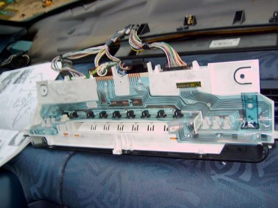

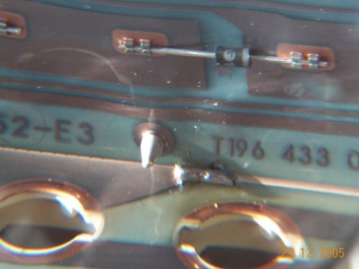

Merci miky01
Je ne suis pas "pro" d'électronique et j'ai besoin de compléments d'explications
Voici des photos de la nappe circuit
Où se trouve tes fameux transistors qu'ils faudrait ponter ,
Sont ils sur ces photos ?
Si oui où souder ,
Merci d'avance

Il n'est pas bien beau ton circuit, sous le numéro T196 du schéma on dirait une réparation à l'arrache avec une soudure sèche, un parfait motif de dysfonctionnement.
(Si tu pouvais mettre des photos plus grande sur on verrait peut être mieux).
Salut le finistérien (je suppose)
Ce n'est pas ma nappe mais une photo empruntée sur le net pour exemple
Je vais tester avec un multimètre et une épingle
je vous tiens au courant, si je puis dire

Hello, je suis incapable de te répondre, ca fait plus de 3 ans que j'avais fait ca, (et il fonctionne toujours nikel), en fait j'avais la moité des ampoules qui s'allumait pas ou de facon intermitente, tu en repère une qui a pas de soucis, et tu ponte au niveau de l'ampoule avec une qui "merdouille", en faisant bien gaffe a la polarité si tu veux pas tout cramer.
Si je me souviens bien, j'avais fait la soudure au niveau du support de l'ampoule, avec un fil , pas sur le circuit imprimé.
Comme ca a tenu tres bien, j'en ai déduis que avec un seul transistor actif, il supportait bien le courent consomé par toutes les ampoules.
Je sais pas non plus si tous ces TB sont identiques ?, avec un voltmètre ca devrait t'aider a suivre les pistes, avec l'éclairage allumé, et voir si il y a une piste coupée, mais c'était pas le cas sur le mien, et je l'ai plus redémonté comme j'ai plus eu de soucis a ce niveau.

deterrage mais ca peut servir a qqun d'autre?:!
en fait je pense que ce sont des diodes !! et une est peut etre grillée
